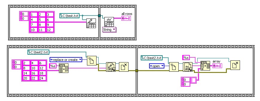

08.02.2008, 16:10
2D Cluster-Array in Tabelle umwandeln?
Mit "write to spreadsheet file" (ist glaub' mit String-Array aber erst seit LabVIEW 8.0 möglich), alternativ musst Du es in einen Spreadsheet-String wandeln und in eine Textdatei schreiben. Beim Laden musst Du dann den String wieder in ein Array wandeln.

Hier als Bsp.....
Sonstige .vi  Speichern_eines_Textarrays.vi (Größe: 23,57 KB / Downloads: 229)
Lv80_img
' schrieb:Mit "write to spreadsheet file" (ist glaub' mit String-Array aber erst seit LabVIEW 8.0 möglich), alternativ musst Du es in einen Spreadsheet-String wandeln und in eine Textdatei schreiben. Beim Laden musst Du dann den String wieder in ein Array wandeln.

gibt es denn eine Möglichkeit die Daten der Tabelle inklusive Farben in eine Excel Tabelle zu exportieren?
Die Daten in eine Datei zu schreiben funktioniert zwar, aber da geht dann, wie oben erwähnt, die Farbcodierung bei drauf.

das Abspeichern der Daten aus der Tabelle habe ich jetzt dran gegeben. Meine Lösung ist jetzt, dass ich die Daten, bevor sie in die Tabelle geschrieben werden (also das 2D Cluster-Array) in einer XML-Datei abspeicher. Wenn ich später die Daten noch einmal brauche, habe ich ein kleines Zusatzprogramm, welches mir die Daten wieder mit Farbmarkierung in eine Tabelle schreibt.
