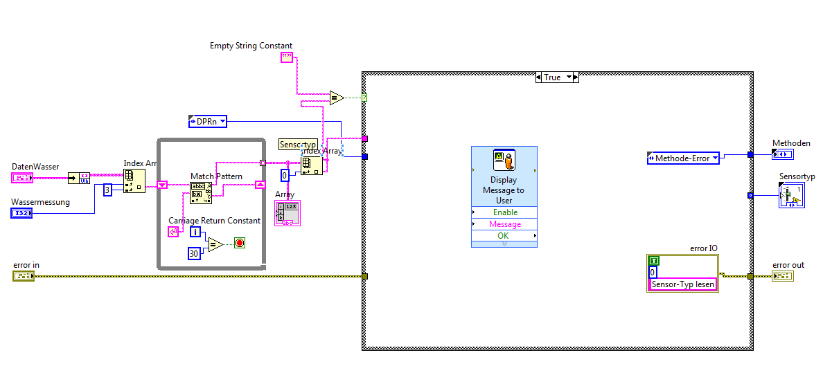

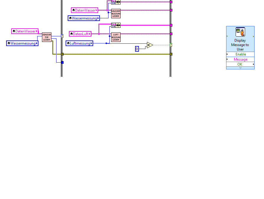

Ich bin neu hier und auch Anfänger in Labview. Meine Frage an euch:
Der User kann eine Luft&Wasser-Messung machen. Um diese machen zu können, muss er sowohl eine Luft- als auch eine Wassermessung auswählen.
1. Fall:
Wählt er nichts aus, kommt eine Meldung, dass nichs ausgewählt wurde - passt Smile
2. Fall:
Wählt er eine Wasser-, aber keine Luftmessung aus, kommt die Meldung, dass die Luftmessung fehlt - passt Smile
3. Fall:
Wählt er eine Luft-, aber keine Wassermessung aus, kommt die Meldung des 1. Falls - dass eben beides nicht ausgewählt wurde.
Ich schaffs einfach nicht, das so anzupassen, dass beim 3. Fall die Meldung ausgegeben wird, dass die Wassermessung fehlt.
Hier 2 Screenshots. Könnt ihr mir bitte helfen? Mach ich das im Haupt-VI (Messungen.png) oder im SubVI? Case in einem Case? :/
DANKE!!!

Hallo Susanne,
bitte immer ein VI statt einfacher Bilder anhängen…
Und vorher noch aufräumen: lokale Variablen durch Drähte ersetzen, bessere Vergleichsfunktionen verwenden, Ctrl-U drücken…

Hallo Susanne,
Zitat:das Programm funktioniert tadellos
Das widerspricht deiner ursprünglichen Darstellung…
Zitat:ich soll nur ein paar Änderungen machen.
Nein, du sollst Fehler in deinem tadellosen Programm beheben…
Zitat:Deshalb möchte ich nicht haufenweise VIs anpassen etc.
Das, was man auf deinen Bildern sieht, lässt vermuten, das deine Fehler z.T. durch den massiven Missbrauch von lokalen Varuiablen begründet wird…
Das, was du uns zeigst, reicht für eine Analyse nicht aus:
- da werden irgendwelche "Messung lesen"-subVIs aufgerufen, von denen wir nicht wissen, was sie machen…
- da wird nur auf "Luftmessung" getestet, obwohl du zwei Bedingungen testen willst…
Solange deine Case-Strukturen nur zwei Cases haben, wirst du keine 3 verschiedenen Cases abarbeiten können. Klingt logisch, oder?

Hallo Susanne,
vor dem eigentlichen Programmieren steht der Entwurf eines PAP:
Code:
IF Bedingung1 OR Bedingung2 THEN
  IF Bedingung1 THEN
    message("1")
  ELSE
    message("2")
  ENDIF
ENDIF
Oder auch bei Verwendung eines Enum:
Code:
Switch
  Case "keine Bedingung": do nothing
  Case "Bedingung1": message("1")
  Case "Bedingung2": message("2")
EndSwitch
Sowas musst du dann umsetzen…
