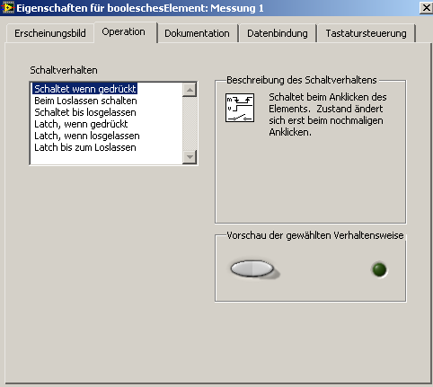

Statt Dir die Frage zu beantworten, möchte ich Dir vorschlagen, das einfacher zu machen: Den Schalter selbst als Indikator, wann die Operation beendet ist, zu verwenden.
Im gedrückten Zustand leuchtet er in einer auffälligen Farbe, der boolesche Text ist dann: "running..." oder dergl., und erst wenn der Case verlassen wird, der Job also abgeschlossen ist, wird der Schalter durch eine lokale Variable wieder auf false gesetzt.
Unter Eigenschaften einstellen:

Um Deine Frage trotzdem zu beantworten. Du solltest hier lokale Variaben verwenden, so wie Du es vorschlägst wird es nix. Unten zwei Beispiele wie es geht (Achtung: Fehler bei den booleschan Konstanten in der Graphik: sie dürfen natürlich nicht alle beide true sein, sondern true/false oder false/true, je nachdem wann die LED an sein soll)
