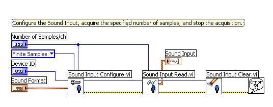

edit: Also wie das ganze funktioniert ist eigentlich wirklich super
in dem Beispiel: Finite Sound Input.vi aus dem Examplefinder zu sehen.
Der Ablauf ist eigentlich ganz einfach:
-Zuerst wird festgelegt worüber wir hier quasi gerade diskutieren:
Abtastrate, Auflösung, 1- oder 2 Kanal, Anzahl der aufzunehmenden Abtastwerte
und die Device-ID (Eine einzige eingebaute Karte hat 0).
Das Configure-Teil gibt dann die Task-ID aus und die wird an den read-Baustein übergeben.
-Der Read Baustein liefert dann schon das Ergebnis. 1 Entspricht der maximalen Auflösung.
-Anschließend Task schließen
Das ist eigentlich alles. Wobei mir der alte Baustein aus 7.1 besser gefallen hat,
da konnte man die Werte direkt an den read-Baustein geben.
Wenn ich irgendwas falsch erzähle, einfach sagen, ich editier das dann.
Lv85_img
P.S. Ich würde gerne mal alles zeigen, aber ich darf nicht Rolleyes
Sonstige .vi  Finite_Sound_Input.vi (Größe: 26,41 KB / Downloads: 226)
