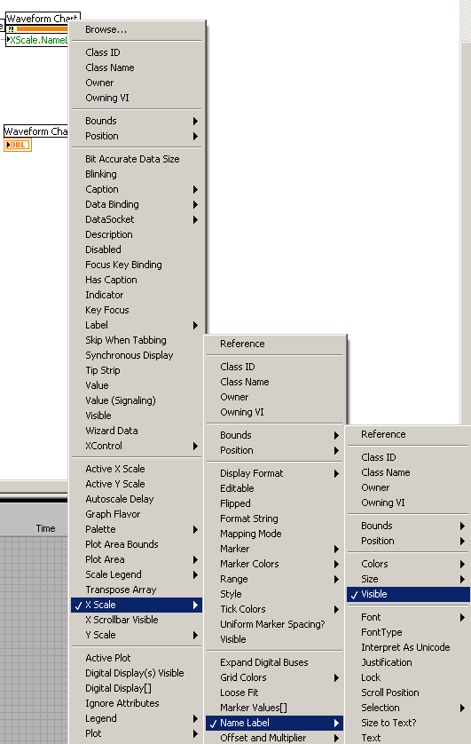

ich wollte mal fragen ob man mit demselben Eigenschaftsknoten die zu Plot gehörige Achsenbeschriftung ausschalten kann ?
Sven
02.07.2009, 15:47
Allgemeine Fragen
Einfach mal intuitiv suchen??

Allgemeine Fragen
Hi Jens,
danke für die Antwort, ich werde es ,al versuchen !
