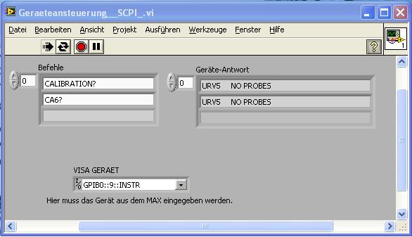

Hab soeben das Programm "Geraeteansteuerung_SCPI_.vi" mit Befehlen aus dem Handbuch geteste, funktionieren tut es leider nicht.
Im Handbuch sind diese Befehle als IEC-Bus aufgeführt. Dieser basiert ebenfalls auf ASCII-Zeichen. Könnte dieser versuch fruchten?

Lad' mal das Bsp., am besten mit den Befehlen, die Du verwendet hast, hoch, dann sieht man auch, an was es liegen könnte.
' schrieb:Hab soeben das Programm "Geraeteansteuerung_SCPI_.vi" mit Befehlen aus dem Handbuch geteste, funktionieren tut es leider nicht.

Guten Morgen,
Hier ist das Beispiel und ein Screenshot, in dem man die Befehle sehen kann welche ich verwendet habe.
Für den Test habe ich nur das URV 5 angeschlossen.
Vielen Dank für die Hilfe.
Christian

Wie ich die Geräte ansteuern kann hab ich jetzt verstanden. Danke für die Hilfe dabei.
Jedoch schick mein Messgerät URV 5 mir keinen Messwert oder das Programm stellt ihn nicht dar.
Die Fehler requests werden angezeigt. Kann mein Programm den Messwert (String) darstellen?
Danke.
