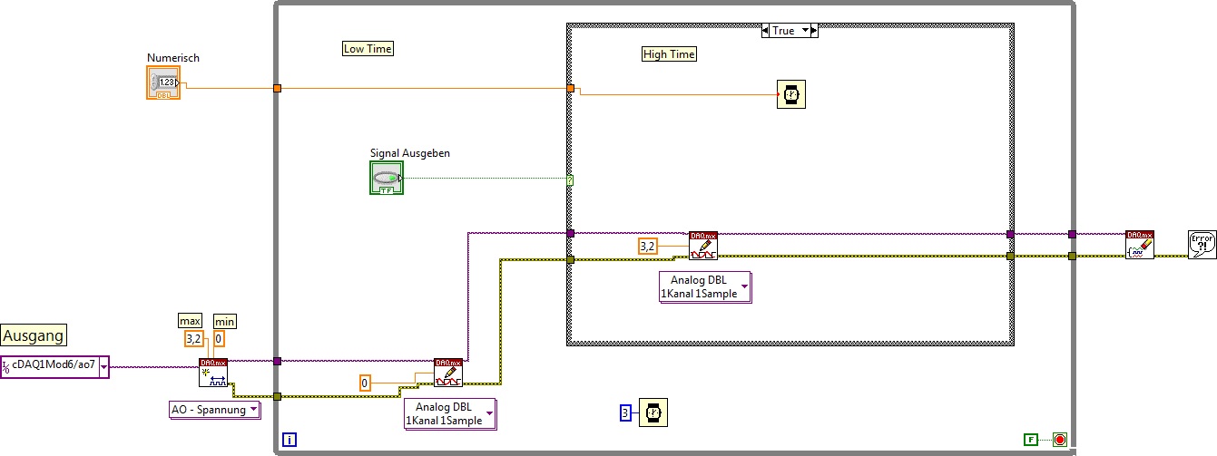

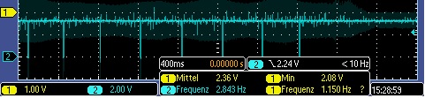

Hallo ich möchte das untere Signal nachbilden,
Folgende Eigenschaften:
Ruhepegel: 3,2V
Low (T1): 1~2ms
High (T2): 250ms bis 8s einstellbar
Leerlaufpegel: 3,2V
Also kontinuierlich kurz Tasten, vorgesehen zur Ausgabe ist ein Ausgang des NI9264 Moduls
Im Anhang mal ein Screenshot von meinem Oszi und dem Labview Programm, leider bleibt dieses einfach stehen ??
1. Ist es nicht vorgesehen den DAQmx Kanal mehrfach hintereinander zu beschreiben?
2. Meine erste Idee war eine Sequenz zu verwenden, nur die müsste dann auch in eine Schleife und beschreibt den Ausgang auch mehrfach :-(
3. Leider muss das Signal bei 3,2V im Leerlauf hängen, ein Digitalausgang (Ni 9472) könnte man nicht verwenden oder? (Hier liegt bei mir leider 24V als Versorgung an)
Bin für jeden Hinweis dankbar!

Mit Software-Timing bekommst du das nicht hin. Du musst eine Waveform erstellen und diese mit Hardware-Takt immer wieder ausgeben.
