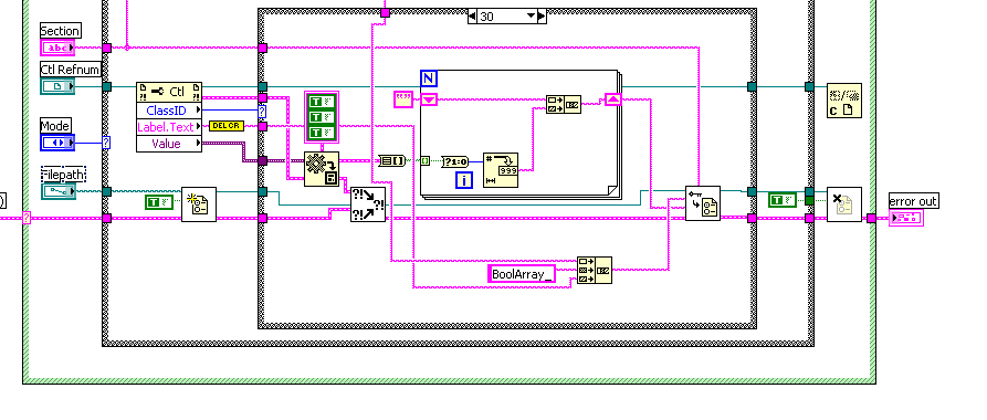

man kann ein Array in eine INI schreiben, muss aber einen Umweg in Kauf nehmen.
Im gezeigten Bild wird der Inhalt eines Clusters mit drei Bool-Elementen als String-Array gespeichert. Dazu werden erst die Variant-Daten, die das Cluster repräsentieren in ein Array gewandelt, und dessen Inhalt dann in einer FOR-Schleife als Strings (TRUE FALSE TRUE entspricht 101) hintereinander gesetzt.

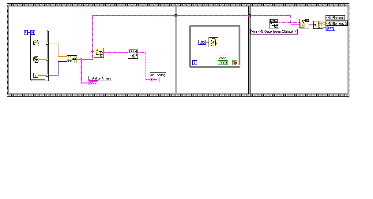

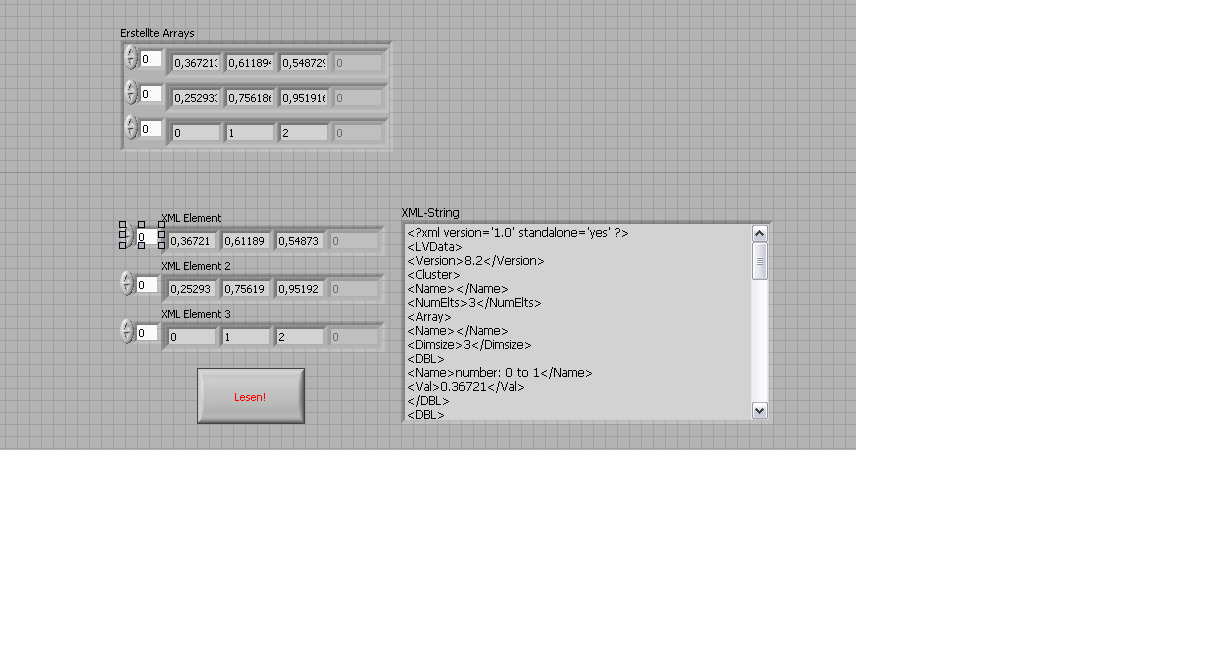

Ich bin .XML-Fan geworden.
Wenn die Datei an sich nicht angesehen wird, sondern nur als Mittel zum Zweck dient finfe ich die genial.
Hier ein klein VI:
LV 8.20:
Sonstige .vi  XML.vi (Größe: 21,35 KB / Downloads: 254)
LV 7.1:
Sonstige .vi  XML.vi (Größe: 41,05 KB / Downloads: 229)
Bild:
Bei Fragen einfach melden!
