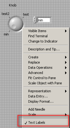

ich möchte gerne einen Drehschalter haben mit dem ich Verschiedende Modis auswählen kann.
Zur Zeit geht das bei mir nur mit einer Enum Variablen.
Kann ich einen nummerischen Drehschalter oder Regler dazu verwenden, die verschiedenen Modis auszuwählen?
Unter Eigenschaften gibt es den Menüpunkt "Beschriftungen", dieser ist aber grau hinterlegt (nichts einstellbar).
Also nochmal Kurz zu den Anforderungen:
-Drehauswahlschalter
-Einrasten bei den verschieden Modis
-Ich will damit eine Case Struktur steuern.
Hoffe ihr könnt mir weiterhelfen.
grüße
georg
26.08.2009, 08:49
Auswahl Drehschalter
Geht doch?!
(nicht vergessen, Datenformat auf irgendein Integerformat stellen).

Funktioniert alles!
