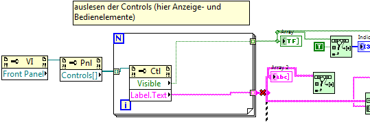

Hallo Zusammen,
ich bin neu und arbeite erst seit zwei Wochen mit Labview.
Ich will mir alle sichtbaren Labels der Bedien- und Anzeigeelemente des aktuellen Frontpanels ausgeben lassen. Dazu habe ich schon mit der unten zu sehenden Konstruktion (das hintere Ende im Bild ist momentan in einem Test-Zustand, nicht wundern) eine Liste mit den vorhanden Labels (String-array) und eine Liste mit den Indizies, die sichtbar sind (Boolean-array). Wie bringe ich beide zusammen? Es ist wahrscheinlich ganz simpel aber ich komm nicht drauf. Hab schon alles mögliche ausprobiert. Im Prinzip müsste er mir nur die String-array-Elemete mit dem Indizie rauswerfen die ich im Bollean-array ermittelt habe (nicht sichtbar sind). Vielleicht muss ich aber auch einen ganz anderen Ansatz wählen..
Wäre für einen Hinweis, der weiter hilft, sehr dankbar.
LG

RE: Auswahl eines arrays anhand des Wertes eines zweiten arrays treffen
Wenn du schon OpenG verwendest, dann nimm doch einfach diese Funktion:
Perfekt! DANKE! Ich bin so glücklich.
