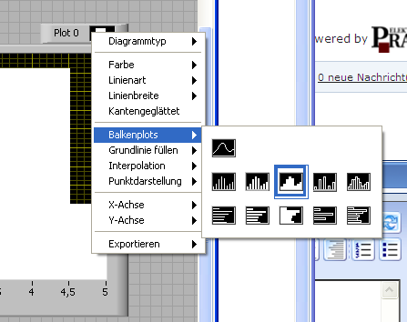

Die Arrays werden mit einem XY-Graph angezeigt. Als Diagrammtyp ist Balkendiagramm ausgewählt.

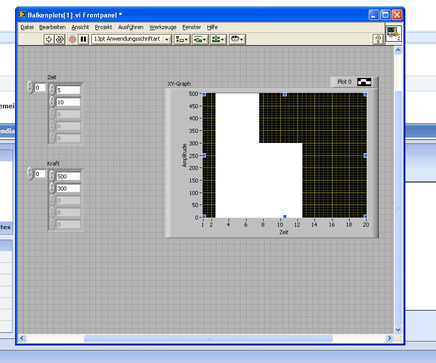

Kannst du mir evtl. noch sagen, warum er nicht bei 0 anfängt die Plots zu zeichnen? (Siehe Grafik)

weil der Balken bei 5 ist und eine Breite von 5 hat, also bei 2,5 anfängt und bei 7,5 endet.

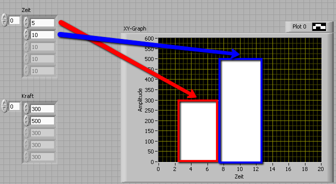

Genau so ist es. Man kann das ganze ein bisschen Aufbereiten, je nachdem, wie man die Anzeige schlussendlich haben will.
Hier nochmal die Verdeutlichung für die Balken [Balken2.png]
Man kann auch auf Umstellen auf Balken mit Abstand [Balken3.png]
Zusätzlich passt sich die Graphik natürlich an, wenn man andere Bereich für die X-Werte verwendet [Balken4.png]
An der Stelle muss man halt ein bisschen rumspielen, bis so aussieht, wie man willSmile
