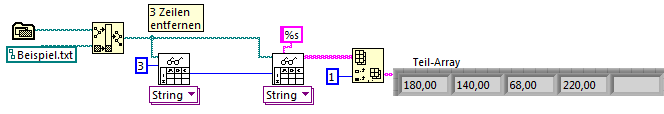

ich möchte die "2. Spalte" der angehängten txt Datei auslesen. D.h. zuerst steht eine kurze Erläuterung und dann kommen die auszulesenden Werte, getrennt durch ein Tab.
Ich habe es versucht mit angehängtem Beispielprogramm. Wieß aber nicht welche Einstellungen ich vornehmen kann, um nur die Werte C:\LabVIEW\Testprogramm - 180,00 - 140,00 - 68,00 - 220,00 zu erhalten. Oder muss ich das ausgelesenen 2D Array erst im LabVIEW so bearbeiten, dass nur die zweite Spalte zur weiteren Bearbeitung zur Verfügung steht.
Vielen Dank im Voraus für Eure Hilfe

RE: Beispiel.txt Datei auslesen - "2.Spalte" - LV2010
Es geht sicherlich auch schneller? / Sauberer...
Edith meint noch: Jetzt mit Kommentaren Smile

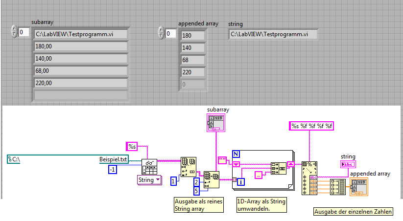

(06.09.2011 06:57 )Peter Schulze schrieb:  Oder muss ich das ausgelesenen 2D Array erst im LabVIEW so bearbeiten, dass nur die zweite Spalte zur weiteren Bearbeitung zur Verfügung steht.
Genau.
z.B. so:
Beste Grüße,
NWO
06.09.2011, 07:55
..und nochn Beispiel
Was noch zu lösen ist: Die das häßliche letzte Leerelement im Array enfernen, verursacht dur die häßliche Leerzeile am Ende des Textes.
