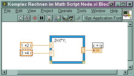

Hallo Allerseits,
bin gerade am Verzweifeln. Ich habe das Problem das ich mehrere sehr umfangreiche Formeln habe und diese nicht manuell programmieren will. Mein Problem ist, dass alle Formelgrößen komplexe Zahlen sind. Das VI "Auswertung: Multivariablen-Array" kann aber mit komplexen Zahlen nicht umgehen, genauso wie der Formelknoten. Was kann ich tun? Brauche ich evtl. ein Zusatzpaket?

Was Du machen könntest, ist Deine komplexe Zahl in Realteil und Imaginärteil aufsplitten und dann mit diesen weiterrechnen.

danke für die Unterstützung, aber wenn man Real- und Imaginärteil separat behandelt, ist dies nur richtig, solange man Additionen durchführt. Meine Formeln enthalten aber auch Produkte, und somit stimmts dann schon nicht mehr.

mit dem Math-Script-Node geht es (vgl. Anhang)
Edit: Das VI konnte ich nur auf 8.0 speichern, weil ich LabVIEW 8.2 habe. Aber das hast Du ja auch gleich nachgebaut.
Du musst halt den richtigen Datentyp am Ein- und Ausgang festlegen (Scalar -> CDB).
Sonstige .vi  Komplex_Rechnen_im_Math_Script_Node.vi (Größe: 73,82 KB / Downloads: 344)

Rob: Um eine dll oder manuelle Programmierung bin ich glücklicherweise herumgekommen. Matlab hab ich nicht.
Markus: Wollte deinen zweiten Vorschlag ausprobieren, aber einen Math Script Node gibt es bei LV 7.1 nicht.
Ich das Problem jetzt so gelößt, indem ich das VI "Auswertung: Multivariablen-Array" aus der Parser.llb inklusive der Sub-VIs in komplexe Datentypen umgebaut habe.
Sollte es jemand brauchen, habe ich es gleich mithochgeladen.
