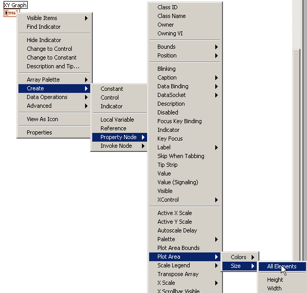

Ich möchte gerne:
1. eine Grafik aus einem Graphen exportieren (Mit Methodenknoten, hab ich geschafft)
2. diese Grafik dann weiterbearbeiten mithilfe der Zeichenfunktionen von LV -> hier finde ich nichts.
Kann man in LV keine Grafiken zur weiterbearbeitung laden?

EDIT2: Habs schon herausgefunden: geht mit BMP-Datei lesen.
Andere Frage: Wie kann man einen Bildausschnitt verschieben?

' schrieb:Kannst Du mal das Bsp. mit Deinem "BMP lesen" hochladen?
Bitteschön.
Was meinst du, das ist keine wirklich schöne Lösung, oder?
Ich will jetzt dazu übergehen, das mit der Graph zeichnen - Funktion zu erledigen. Dort ist im Moment das Problem, dass ich nicht weiß, wie ich die Kommentare auch dorthin bringen kann. Die Koordinaten des Graphs ändern nämlich ihre Größe, wenn die angezeigten Werte der X oder Y - Achse größer werden.
Ich müsste also irgendwie auf die Pixeldaten des Plots kommen. Hat da jemand eine Idee?

Was du mit Pixeldaten vom Plot meinst ist mir nicht klar, aber versuch mal das Attribut "Plot Area -> Size" aus.
Nachdem der rechte Rand der Area immer konstant bleibt, kannst du mit der Position vom Graph auf die relative Position der Area umrechnen...

' schrieb:Was du mit Pixeldaten vom Plot meinst ist mir nicht klar, aber versuch mal das Attribut "Plot Area -> Size" aus.
Das hört sich sehr gut an. Du meinst damit eh die Eigenschaft von dem XY-Grafik-Plot oder? Wie bekomm ich dieses Attribut? Ich kann das nicht finden.

Hier:
MfG, Jens
