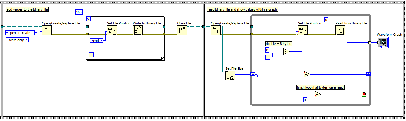

Ich schreibe Werte in eine Binärdatei und versuche diese wieder auszulesen und in einem Graph anzuzeigen.
In Hochsprachen geht das relativ einfach, aber in LabVIEW bekomme ich es nicht hin.
Angehängt ist ein Screenshot (LV-Version 8.5). In der linken Sequenz schreibe ich Werte in eine Datei (das müsste funktionieren), in der rechten Sequenz versuche ich die Daten auszulesen.
Vielleicht ist mein Ansatz auch komplett falsch und es geht viel einfacher.
Es wäre super, wenn ihr mir dabei helfen könntet.
Das ganze ist eine Übung, um Messwerte möglichst schnell zu speichern. Ich hoffe, der Ansatz mit Binärdateien ist der richtige. Ich vermute auch, dass die Sequenzen nicht erforderlich sind.
Grüße, Matze

1. Die ganzen "SetFilePositions" brauchst du nicht, das macht LabVIEW mit der FileReferenz.
2. Du schreibst I32 in den Binärfile. I32 = 4 byte! In der Leseloop erhöhst du immer um 8 byte.

Tatsache, ich schreibe ja einen I32-Wert hinein.
Das funktioniert viel einfacher als ich dachte. Es klappt jetzt, vielen Dank!
Für andere, die eine Lösung suchen sollten, ist sie angehängt.
