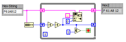

ist es eventuell möglich die Bytes in einem HEX-String einzeln und nicht paarweise darzustellen, also quasi 00 00 00 00 statt 0000 0000 ?

Durch Programmieren?
String nach U8-Array - U8-Array auf For-Schleife mit AutoIndizierung - U8-Wert mit Format '%02x ' nach String wandeln und mit bisheriegem Ergebnis, das im Schieberegister liegt, addieren.

' schrieb:ist es eventuell möglich die Bytes in einem HEX-String einzeln und nicht paarweise darzustellen, also quasi 00 00 00 00 statt 0000 0000 ?
Z.B die alten Leerstellen herauslöschen (das ist zu einfach, um es hier zu verraten) und neue einfügen:

Danke, so gehts natürlich. Wall
Hatte nur gedacht, könnte auch irgendwo in den Optionen einstellbar sein wie die Daten in einem String dargestellt werden.
