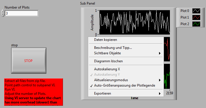

mein Betreff sagt eigentlich schon alles. Kann ich bei einem Graphen
programmatisch zwischen gestapelt und überlagert wechseln?
Ich habe bisher noch nichts gefunden oder ich hab's übersehen...

Bitte den richtigen Begriff verwenden, das Stapeln geht nur beim Chart (Thementitel editiert Smile ).
Und nein, meines Wissens nach geht das nicht zur Laufzeit, nur im Edit-Modus mit einer LabVIEW Scripting Property Node (?).

Ich habe eine Lösung gefunden:
Im NI Forum ist hier eine Zip Datei zu finden,
in der das programmatisch per VI Server gelöst worden ist. Funktioniert prima! Sicherheitshalber lade ich die Zip hier auch nochmal hoch...

Diese als "richtig" markierte Antwort des Benutzers dali4u auf die Frage des gleichnamigen Benutzers dali4u Big Grin hätte ich, wäre ich der dali4u-Frager, nicht akzeptiert. Denn selbstverständlich lassen sich die Anzahl Plots eines Stapelplots entsprechend der Anzahl Plots, angefangen bei 1, dynamisch ändern. Das ist elementar, um das zu zeigen, muß ich nicht mit einem zusätzlichem SubVi und diesem Apparat von Referenzen anrücken.
Die Frage war aber, ob man dynamisch zwischen Stapel und überlagert umschalten kann, also z.B umschalten kann zwischen 6 plotigem Stapel und 6 Plots in einem einzigem Plotfenster. Und das geht offensichtlich nicht.

(18.02.2013 19:32 )Lucki schrieb:  Die Frage war aber, ob man dynamisch zwischen Stapel und überlagert umschalten kann,
Hi Lucki,
hast Du das Beispiel mal ausprobiert? Du kannst im Kontextmenü zwischen
"Plots überlagern" und "Plots stapeln" zur Laufzeit wechseln. Klappt doch Big Grin.

Dann klappt es vielleicht nur bei der von Dir geposteten Version 8.5. Wenn ich das in der Version 11 laufen lasse, sehe ich nichts dergleichen im Kontextmenü:
Könnte das vielleicht noch mal jemand Anderes prüfen, oder habe ich Tomaten auf den Augen und sehe den Eintrag im Kontextmenü nicht?

Das Menü anderts ich jenachdem wo Du klickst. Du hast wohl zufällig die
Achse erwischt... Wenn Du an einer anderen Stelel klickst, siehts so aus (LV2012)...
