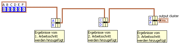

Was heisst hier Arbeitsschritt?
Ist es die Version/Entwicklungsschritte Deines Programms? Dann könntest Du den Cluster als Type Def anlegen. Wenn im nächsten Entwicklungsschritt eine neue Variable hinzufügst, da änderst Du die Type Def und die Änderung ist an allen Stellen, wo der Cluster verwendet wird, präsent.
Oder vielleicht hilf das folgende grobe Blockdiagramm, wenn Arbeitsschritte Programmteile sind, die nacheinander ausgeführt werden.
