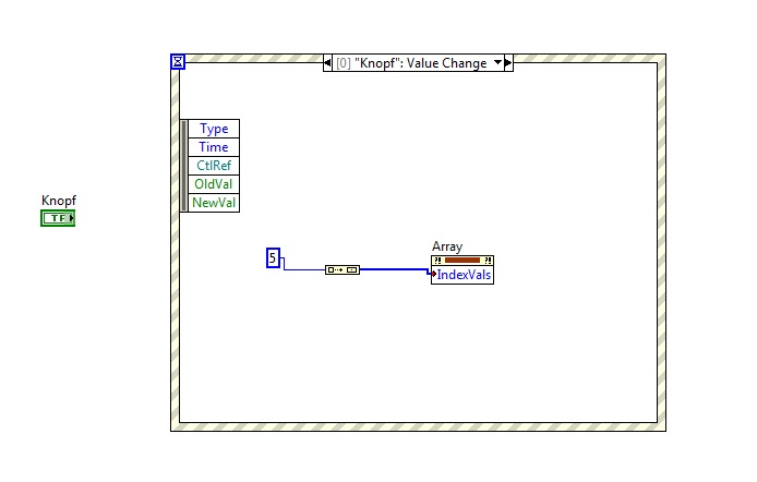

Ja nochmal vielen Dank!
Lösung war einfach nur "Build Array".. Was soll ich sagen... Angel
Ich hatte nicht verstanden, dass man einen Wert auch als Array definieren kann.

(08.05.2012 09:56 )schlorri schrieb:  Ich sitz erst seit kurzem an Labview und bin die Begriffe nicht gewohnt.
Etwas Nachhilfeunterricht in Begriffen:
1. Es gibt keinen "Clusterindex", was Du meinst ist der Arrayindex - daß die Arrayelemente Cluster sind, ist eine andere Frage (und um Übrigen für die Fragestellung völlig belanglos)
2. Es handelt sich bei Dir nicht um "Cluster aus einem 1D-Array" sondern im Gegenteil um ein "1D Array aus Clustern".
