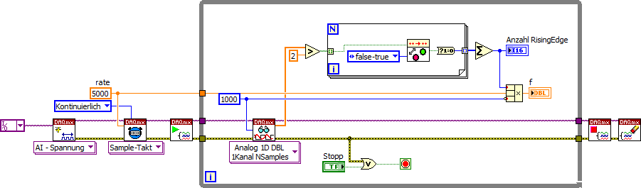

Hallo Flo,
Zitat:Evtl ist es offensichtlcih dass ich heute Labview zum ersten mal verwende...
Habe mich mit dem Thema bisher nicht beschäftigt, nur gestern haben wir uns dann mit dieser Thematik beschäftigt und ich dachte es geht ratz fatz
Wie kommst du darauf, das etwas, was du noch nie gemacht hast, "ratz fatz" geht?
Es geht sicher auch anders, aber ein Ansatz könnte so aussehen:
