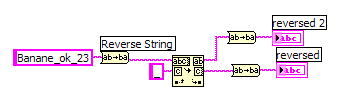

(13.01.2013 22:17 )Trinitatis schrieb:  Ja, soooo!
Zitat:die Search/Split Funktion.
Aaaaaah. Offsetwert von 3 und dann passt das alles. Sehr gut. Dann verwende ich doch lieber "Match Pattern" Funktion.

RE: Daten von Datei Ein/Auslesen
Offset = 3 ? Das funktioniert aber nur bei "..._ok_...". Was machst du bei "..._matschig_..."?
Hier noch eine Variante:
Es gibt sooo viele Möglichkeiten, wenn man sich mal mit den String-Funktionen beschäftigt!
Hallo Wendigo,
hättest du mal ein VI hochgeladen und deine Problemstellen entsprechend beschrieben, ich glabe, dann hätten wir dir schon vor Stunden helfen können.
Diese Screenshotsenderei ist doch recht zäh, zumal es im Forum viele gibt, die ungern ein VI posten, wenn sie nicht vorher eins gepostet bekommen (und das zu recht)
(13.01.2013 22:38 )jg schrieb:  Offset = 3 ? Das funktioniert aber nur bei "..._ok_...". Was machst du bei "..._matschig_..."?
Stimmt! Ist mir aber auch erst aufgefallen, nachdem ich deinen Beitrag gelesen habe. Ich habe die Match Pattern Funktion falsch verstanden. Dabei haben auch noch die falschen Strings mich in meinem Irrglauben bestärkt.
