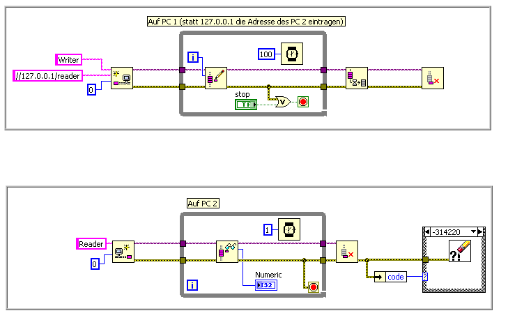

Eine Ablaufsteuerung (LabView-Programm - Sender.exe) soll auf dem gleichen PC eine Funktion in einem zweiten LabView-Programm (Empfang.exe) auslösen. Das sollte über eine Shared Variable (Umgebungsvariable) möglich sein.
Gibt es noch eine weitere Möglichkeit?
Es soll ein True von dem einem Exe Programm zu dem anderen geschickt werden. Shared Variablen sind ja auch zum Datenaustausch von PC zu PC über ein Netzwerk vorgesehen, da der Datenaustausch aber "nur" auf dem einen PC stattfinden muss, erscheint mir die Lösung über eine Shared Variable etwas übertrieben.

30.09.2011, 08:33
RE: Datenaustausch zwischen zwei LabView-Programmen (Exe)
Es gibt auch noch die Network-Stream-VIs.

Tut es. So ist es auch in meinem Bsp. (Localhost ist ja 127.0.01) programmiert. Statt dem Typ "Integer" musst Du halt "Boolean" anschließen. Shared Variables verwende ich auch oft. Damit hatte ich bis jetzt auch noch keine Probleme.

Ich habe es mal mit Network-Stream probiert. Wenn ich die zwei VIs in der Entwicklungsumgebung starte funktioniert das auch, aber die beiden Exe-Dateien funktionieren nicht. Die zuerst gestarte Datei wartet im Create Network Stream, aber bei der zweiten Datei liefert Create Network Stream Error -314350.
Die zwei VIs habe ich nach der Vorlage oben erstellt. Allerdings mit "Boolean", das ist aber nicht das Problem.

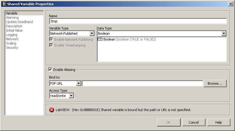

Meine Versuche mit SharedVariables haben auch nur in der Entwicklungsumgebung funktioniert. Das Problem liegt hier wohl bei dem Eintrag "Single Process" unter "Variable Type".
Da muss wahrscheinlich "Network-Published" stehen, aber ich weiß nicht, was unter "Enable Aliasing" eintragen muss.

Also für die Kommunikation zwischen 2 Exen per Shared-Variable müssen die natürlich "Network-Published" sein.

(04.10.2011 09:43 )jg schrieb:  Also für die Kommunikation zwischen 2 Exen per Shared-Variable müssen die natürlich "Network-Published" sein.
Ja, aber wie muss ich was eintragen?
Muss ich da erst etwas erstellen, damit ich das über Browse auswählen kann? Wacko

Bei Shared Variables funktioniert es mit der EXE so:
http://www.labviewforum.de/Thread-Shared...5#pid17865
Mich wundert, dass das Bsp. mit dem Network-Streaming nicht als EXE funktionieren soll. Da machst Du bestimmt was falsch.

Das Problem habe ich jetzt mit Shared-Variable gelöst. Es funktioniert mit zwei Exen aus zwei Projekten. Smile
Variable Type: Network.Published
Enable Aliasing: nichts -> Dadurch muss (kann) man bei Bind to nichts angeben. Da wollte ich immer eine Adresse eintragen Wall
Mit Network-Published habe ich nichts mehr weiter probiert. Das Rendezvous-Verhalten ist für den Anwendungsfall wahrscheinlich auch nicht so optimal.
