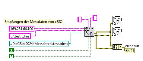

Mit einem cRIO möchte ich Daten aufnehmen und im Anschluss an die Messungen die gespeicherten Daten im .tdms Format auf den Rechner übertragen. Dabei möchte ich das über die FTP Funktion "FTP Put File" machen.
Also habe ich ein VI unter MyComputer mit dieser Funktion erstellt. (Anhang)
Eine Fehlermeldung wird ausgespuckt: die Datei ist nicht vorhanden. (obwohl diese über den Browser sichtbar ist).
Was habe ich übersehen?
12.0 .vi  MessdatenspeichernPCFTP.vi (Größe: 11,52 KB / Downloads: 211)
28.08.2013, 12:51 (Dieser Beitrag wurde zuletzt bearbeitet: 29.08.2013 09:58 von jg.)
RE: Datenübertragung cRIO PC
1) PutFile verschiebt eine Datei vom lokalen System auf das Zielsystem. Du willst genau das Umgekehrte, GetFile.
2) Die Pfadangabe beim Zielsystem ist falsch. Schau dir mal die Verzeichnis-Angaben mit einem FTP-Programm an, z.B. Filezilla. Bei einem FTP-Pfad beginnst du bei "/" (ohne Angabe von C:\), die Dateiangabe muss in deinem Bsp einfach "test.tdms" lauten.
