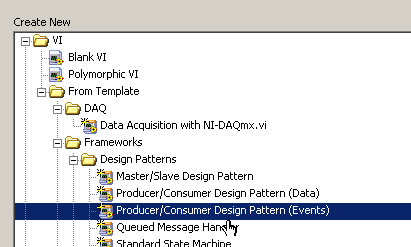

Dauerhafte Anfrage bei Start und Ausgabe des Signals
also das Prinzip der Datenflusssteuerung in LV sowie die Event-Struktur hast du ja bisher nicht verstanden. Das kann ich dir auch nicht in einem kurzen Beitrag erklären.
Ich habe nochmal das Bsp. von Markus etwas abgeändert, da waren aus meiner Sicht ein paar kleine Bugs im Ablauf drin (wobei ich keinen Anspruch auf Vollständigkeit erhebe):
Lv80_img
Sonstige .vi  Schieber_neu.vi (Größe: 28,63 KB / Downloads: 217)
Soweit ich bisher verstehe, soll bei dir ja eigentlich eine ganze Menge parallel ablaufen:
Einerseits permanente Soll-Ist-Abfrage, anderseits Überwachung der 8 Schieber-Buttons auf dem FP inkl. der nötigen Abarbeitung der Befehle. Das schreit eigentlich nach einer eventgesteuerten Producer/Consumer Struktur, zu finden als Design-Pattern unter "File -> New...":
MfG, Jens
30.04.2008, 07:14
Wenn an der Ereignisstruktor kein Timeoutwert angeschossen ist, dann ist der Wert -1, und das heißt unendlich. Damit sind natürlich permanente Abfrage nicht möglich, das Programm hängt sozusagen immer, außer bei Bedienereignissen. (Dann macht die Schleife einen einzigen Durchlauf)
Du muß also zwei Dinge ändern:
1.) Timout mit z.B. 100ms anschließen
2) Wenn der Soll-Ist-Vergleich ständig angezeigt werden soll, dann sollte der Vergleich nicht in dem Case für ein Bedienereignis, sondern entweder im Timoutcase oder außerhalb der Ereignisstruktur, aber in der Hauptschleife, gemacht werden.
Wenn Du das Vergleichsergebnis außerdem im Bedienereignis-Case brauchst, dann verwende entweder eine lokale Variable oder ein Shift-Register.
