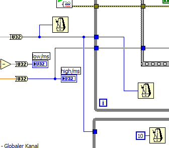

Ups, mea culpa, es wird der falsche Wert an der Wait-VI weitergegeben.
So isses richtig:
Hätte dir eigentlich auffallen können, wie du das VI im Highlight-Modus betrieben hast.
EDIT: Hochgeladenes VI ist korrigiert.

Noch eine Frage: Die "Bis zum nächsten Vielfachen von ms warten" - Funktion an der fehlerhaften Stelle könnte ich doch auch weglassen, hab beim durchlaufen lassen beider Varianten (vorerst) keine nennenswerten Unterschiede erkennen können. Hat die nen bestimmten Grund ? Soll sie garantieren, dass beide Schleifen gleichzeitig starten ?
Ansonsten: Es haut super hin! Tausend Dank!
Thanx
02.05.2011, 21:51
RE: Digitalen Rechtecksignalverlauf ausgeben, zu viele Leitungen, 1,5 V Pegel statt 5 V ?
Der Hauptgrund für das Wait vor der Schleife ist, damit sichergestellt ist, dass auch der erste Schleifendurchlauf die eingestellte Zeit dauert. "Bis zum nächsten Vielfachen von ms warten" - Funktion wartet bis zum nächsten Vielfachen der computerinternen ms-Counters. Beim ersten Aufruf weiß man somit nicht, wie lange wirklich gewartet wird.
Noch ein Hinweis, der dir bei dieser Lösung bewusst sein muss:
Das ist jetzt ein reiner Software-Takt, die max. beste Auflösung ist 1 ms, mehr geht nicht. Und selbst diese (theoretische) Genauigkeit bekommst du nicht zuverlässig unter Windows hin. Es kann also gut sein, dass eine High oder eine Low-Phase ein paar Milli-Sekunden länger oder kürzer dauert.
