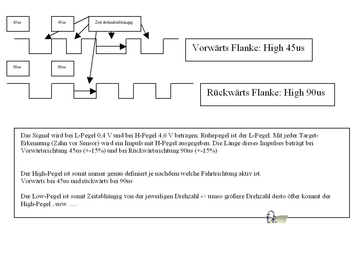

steh hier grad vor nem Problem bei dem ich nicht weiß wie ich anfangen soll.
Ich soll einen Impulsdrehzahlsensor der eine Drehrichtungserkennung besitzt mit LabVIEW und einer FPGA Karte simulieren ...
Erklärung zum simluierten Sensor im Anhang...
Vielleicht kann mir da einer was sagen ?
Ich dachte da an eine Schleife wo immer durchlaufen wird aber weiß nicht wie ich das am besten umsetzen soll

Hi!
' schrieb:Ich dachte da an eine Schleife wo immer durchlaufen wird aber weiß nicht wie ich das am besten umsetzen soll
Naja, Du hast es doch schon fast. Du musst Dir überlegen, welche Parameter du haben willst (ich würde mal Drehrichtung und Geschwindigkeit vorschlagen) und dann eine Formel aufstellen, wie sich deine Low-Pegel im Vergleich zur Geschwindigkeit verhalten. Dann entsprechend zwei Cases für vor- und rückwärts, die die Dauer der Pegel übergeben bekommen und dann das ganze auf den entsprechenden Ausgang... Schleifen drum, Abbruchbedingungen definieren und ein bisschen drüber nachdenken, welche Parameter wann gelesen und geschrieben werden müssen.

Im Prinzip logisch , ja .. Nur wie fange ich an und setze es auf der FPGA Karte um ??

' schrieb:Im Prinzip logisch , ja .. Nur wie fange ich an und setze es auf der FPGA Karte um ??
OK, was brauchst du? Du brauchst eine Impulsreihe, die bestimmten Kriterien in Bezug auf Amplitude und Zeit entspricht. Sprich, damit solltest Du anfangen, einen Zyklus 1/0 mit entsprechenden Parametern für die Dauer Deiner Werte implementieren. Wenn der einmal entsprechend funktioniert, brauchst Du ncoh eine Schleife drum, damit das mehr als einmal läuft.
Für den Rücklauf würde ich das ganze nochmal programmieren und in ein entsprechendes Case packen. Damit hast du dann zwei Statusbits, einmal Go für die Schleife und einmal Vorwärts/Rückwärts für den innenligenden Case.
