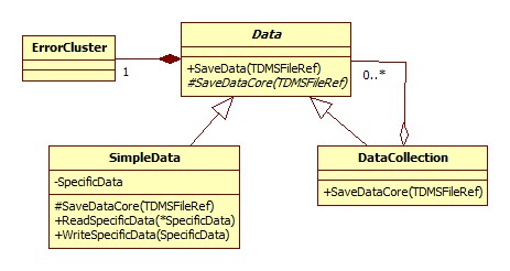

02.06.2020, 09:00 (Dieser Beitrag wurde zuletzt bearbeitet: 02.06.2020 09:04 von th13.)
th13 Offline
Beiträge: 182
Registriert seit: Oct 2013
2020 SP1
RE: Dynamisches Cluster
So etwas wie Unions in C++ gibt es in LabVIEW nicht.
Du kannst:
  • Eine Typdefinition mit Unterclustern für jeden Typ sowie einem Typfeld und nur den Untercluster ausfüllen, den der aktuelle Typ hat.
  • Einzelne Typdefinitionen für jeden Typ und einen Cluster mit jeweils einem Array of Cluster pro Typ.
Es gibt noch elegantere Möglichkeiten (Klassen wie Holger vorgeschlagen hat oder Variantattribute), die aber aufwändiger sind und sich bei größeren Projekten lohnen.
(02.06.2020 09:00 )th13 schrieb:  die aber aufwändiger sind und sich bei größeren Projekten lohnen.
Dem möchte ich widersprechen. Die Klassen in meinem Beispiel sind fertig und sind unter EUPL veröffentlicht und können einfach kopiert oder nachprogrammiert werden. Das ist nun wirklich nicht aufwändig, sondern sehr effizient.
Gruß Holger

02.06.2020, 14:25
BNT Offline
Beiträge: 744
Registriert seit: Aug 2008
5.0 - 22Q3
64291
Zur Illustration ein UML-Klassendiagramm.
Gruß Holger
