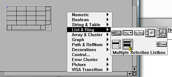

Nein, das geht nicht.
Aber Du könntest Deine Zahlen als Text formattieren und in eine Multicolumn Listbox oder eine Table schreiben. Hier kann jede Zelle einzeln formattiert werden. (Ich habe hier jetzt nur LV 8.6 und ich hoffe die Multicolumn Listbox bzw. Table gibt es bei LV 7.1).

' schrieb:(Ich habe hier jetzt nur LV 8.6 und ich hoffe die Multicolumn Listbox bzw. Table gibt es bei LV 7.1).
Offtopic2
Das gibts doch schon ewig, Bild ist LabVIEW 3.1 (drei.eins) Big Grin
