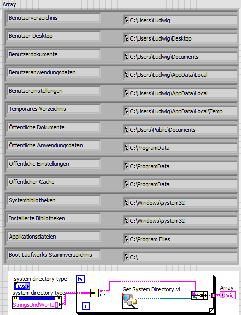

RE: Eine Datei mit relativen Pfad erstellen und löschen
Auch interessant (wenn auch nicht direkt hier gefragt): Mit dem VI "Get System Directory" lassen sich alle relevanten Systempfade (abhängig von Betriebssystem und Systemkonfiguration) ermitteln. Hier als Demo kleines Programm:
