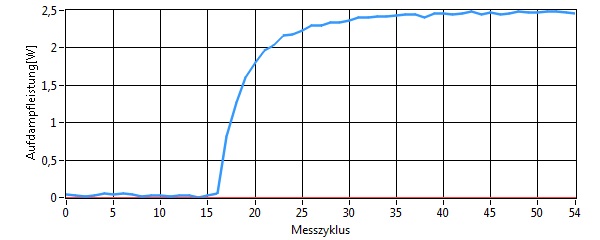

Zitat:Interessant wären sicher auch mal Graphen mit Sollwert, Istwert und Stellgröße. Einerseits für dich um die Regelparameter einstellen zu können und andererseits für uns um dir helfen zu können.
Ich hoffe das dieses Bild Antwort genug ist :
Wie schon erwähnt ist der Filamentstrom die Stellgröße und diese schwnakt von 0,1 bis 2,3 hin und her. Manchmal werden einige Werte dazwischen gesetzt. Und mein Sollwert von 5W wird ein paar mal erreicht, aber er wird nicht gehalten.
An der Kommunikation liegt es nicht, da, wie ihr im Bild sehen könnte, ich jeden Sende- und Empfangsstring anzeigen lassen haben und diese genau die Werte wieder geben die anzeiget werden.

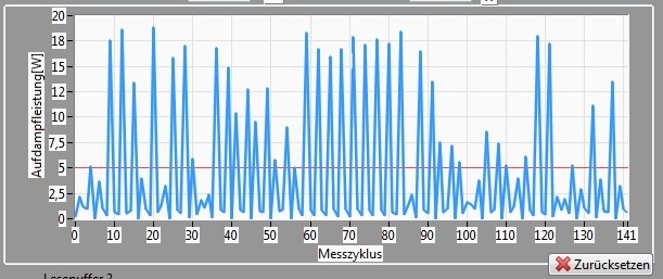

Ich entschuldige mich zu tiefst für meinen dreifach Post, aber ich habe hier noch zwei Diagramm aufgenommen, wo ich denke, das sie etwas hilfreicher sein könnten.
Ich möchte euch nicht dränge, sondern euch nur genug Informationen liefern. Ich hoffe das ihr mir damit helfen könnt.
Mit freundlichen Grüße
Atilla
Hier ist die starke Schwankung um den Sollwert gut zu erkennen und das der Ausschlag nach unten immer sehr stark ist. Egal wie ich meine Paramter einstelle, ich schaffe es nicht einmal P so einzustellen, das ruhig um den Sollwert schwankt.

Dein System ist scheinbar erheblich dynamische wie du mit deiner Datenerfassung bzw. Regelung. Zu sehen ist das an den wenigen (meist 3) Datenpunkten welche einen Peak und das Tal abbilden. Du regelst quasi zu selten. Um hier mit einer langsamen Regelung bessere Ergebnisse zu erzielen solltest du die Regelparameter stark zurückdrehen um ein eher träges Regelverhalten zu bekommen. Aktuell gibt dein Regler eine Stellgröße vor und wenn er den nächsten Ist-Wert sieht ist die Strecke schon sonstwohin geschossen.

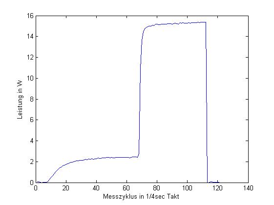

Zitat:Zu der gezeigten Sprungantwort oben: Kannst du das nochmal plotten mitsamt dem Sprung des Stellparameters? Man sieht nur eine Kurve, weiß aber nicht, was/wie/wann der Sprungbefehl abgesetzt wurde. Ein Zählindex an der X-Achse ist auch nicht hilfreich, echte Zeitangaben vereinfachen die Interpretation...
Ich weiß nicht genau was du damit meinst. Ich habe die Paramter P,I und D für die Sprungantwort nicht verwendet sondern manuell eingestellt. Also ich habe die Hochspannung und die Strombegrenzung eingestellt. Nach einigen Sekunden habe ich dann meinen Filamentstrom auf 2,2 Amper hochgesetzt und das Ergebnis aufgezeichnet. Anschließend habe ich dann den Wert erhöht auf 2,5 Amper.
Ich habe das ganze nochmal aufgenommen und diesemal ist die Einheit auf der x-Achse Sekunde auch wenn es da nicht steht.

Zitat:Nach einigen Sekunden habe ich dann meinen Filamentstrom auf 2,2 Amper hochgesetzt und das Ergebnis aufgezeichnet.
Diese Kurve ist noch "schön": das Gerät reagiert in einem Zeitraum von ca. 20s auf den Sprung und arbeitet "monoton steigend". P sollte ca. 1 sein: Stellwertänderung von 2,2 führt zu Istwertänderung von ca. 2,5.
Zitat:Anschließend habe ich dann den Wert erhöht auf 2,5 Amper.
Und hier wird's kritisch: Dein System reagiert innerhalb von 3s - und das sind bei dir gerade mal 3 Messwerte! Schlimmer noch: erst gibt es eine Reaktion in die falsche Richtung (diese Null bei 16s), danach dann innerhalb von 2 Messwerten auf den Sollwert. Wie soll ein PID-Regler damit klarkommen, wenn er womöglich noch auf Integral(E) und Diff(E) reagieren soll und das Resultat seiner Stellwertänderung immer erst eine Sekunde später "sieht"?
Dein P-Wert sollte hier eine ganz andere Größenordnung haben (Stellwertänderung von 0,3 führt zu Istwertänderung von 13). Solche stark nichtlinearen Systeme fahre ich gern mit einem PID-Regler mit Vorsteuerung: man macht eine grobe Abschätzung des Stellwertes über eine Vorsteuerung (die das nichtlineare Verhalten in einer Kennlinie abbildet) und der PID-Regler muss dann nur relativ kleine Fehlerwerte "wegregeln". Allerdings haben meine System typischerweise Zeitkonstanten in der Größenordnung 30s bis 2min, da ist das ganze unkritisch...
