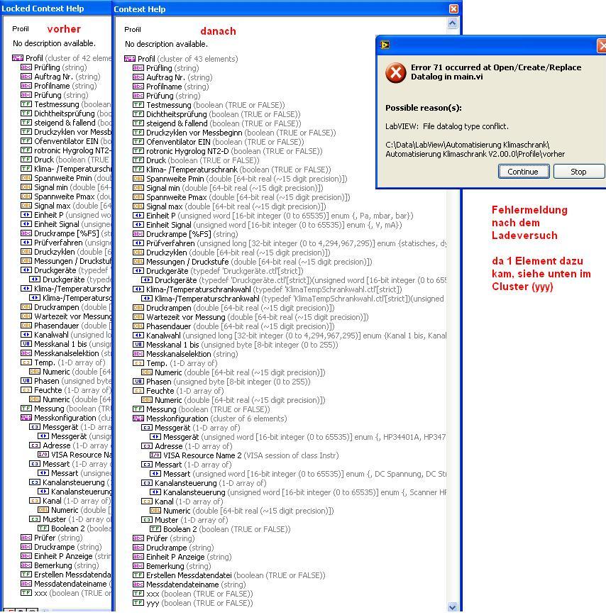

hat mir evtl. jemand ein Tip wie man folgendes Problem lösen kann:
Über die File Datalog Funktionen wird ein Cluster gespeichert bzw. geladen.
Dieses Cluster beinhaltet verschiedene Elemente verschiedener Datentypen.
Nach dem ich jedoch das Cluster geändert habe (z.B. ein Element hinzugfügt wurde), kann ich eine vorherige gespeicherte
Datei nicht mehr laden. Ich denke weil sich die Anzahl der Elemente im Cluster geändert hat.
Das Problem ist, das dies nicht auftreten darf. Wenn das Programm in Zukunft erweitert wird u. Element im Cluster hinzugefügt
werden, so sind die älteren gespeichert Files nicht mehr zu laden.
Wie könnte man diese Problem umgehen?

Habe es eben probiert:
-in Automatisierung: Cluster mit 42 Element gespeichert (mit File Datalog)
-Cluster um 1 Element erhöht, d.h. 1 Schalter dazu -> 43 Elemente, ctl gespeichert
-in Automatisierung: Clustereinstellung mit 42 Elementen wieder verucht zu laden (mit File Datalog)
-geht nicht, wieder Fehlermeldung siehe Bild.
Weiss heisst richtig durchkompilieren, das wird doch automatisch beim starten von LabVIEW durchgeführt?
Oder kann man in dem Projektexplorer noch speziell etwas tun?
Anbei noch ein Screenshot meines Clusters.

mein Vorschlag war von der Reihenfolge der Abarbeitung etwas anders gedacht:
1. Einlesen der aktuellen Datalog-Datei mit der "alten" Clusterdefinition in ein ClusterArray.
2. sinnvolle Anpassung der Typdef.
3. erneutes speichern des nun erweiterten ClusterArrays mit der neuen Typendef.
viel Erfolg

Das ist doch vollkommen logisch und normal! Du hast Einstellungen eines Elements in einem File (in diesem Fall binär) gespeichert, dann dieses Element geändert, und versucht jetzt wieder die Werte zu laden. Aber die Formate stimmen ja nicht mehr überein. Muss zu einem Fehler führen. Ich weiss nicht, was du da anderes erwartest?!
Die Entwicklungsumgebung merkt sich nicht, wo du welche Werte speichert, um dir dann vielleicht automatisch die Files zu aktualiesieren. Das musst du schon selber programmieren. Oder in der Entwicklungsphase damit leben, dass es Fehlermeldungen gibt.

Wenn du binär speicherst (was Vor- und Nachteile hat) ist das auch richtig so. Siehe auch Anmerkung von Jens G. Willst du das Binärspeichern beibehalten, musst du dirch an die Vorgehensweise wie von ImExPorty beschrieben halten.
Zitat:Weiss heisst richtig durchkompilieren, das wird doch automatisch beim starten von LabVIEW durchgeführt?
Die Sache ist insofern kompliziert, als dass du ja sehr viele SubVIs haben kannst, die Instanzen der (strikten) Typdefinition haben. Änderst du jetzt z.B. nur das ctl-File, heißt das noch lange nicht, dass alle Instanzen in allen SubVIs angepasst werden. Es gibt nämlich Möglichkeiten der Handhabung von LV (z.B. wenn man ohne Projektmanager arbeitet) da treten dann plötzlich ganz komische "Inkonsistenzen" auf. "richtig durchkompilieren" kann auch heißen "LV schließen und MainVI öffen" - was dann den von dir erwähnten Effetkt "das wird doch automatisch beim starten von LabVIEW durchgeführt" hat.
