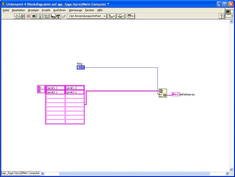

<span style="color:#9932CC"><span style="font-family:Palatino Linotype">Hallo zusammen,
könnte mir bitte bitte jd helfen?Denknach
Ich möchte mit labVIEW verschiedene Messungen machen und ich muss für jede Messung die geräte wechseln (jeder messung ist eine Liste von geräten zugeordnet). Ich habe mir gedacht, es wäre nichts, wenn ich von einer Messung zu einer anderen wechsele, jedes mal die Befehle erneut eingebe.
Meine Idee: für jede Messung, entsprechende Befehle in ASCII Zeichen als Template speichern, so dass man für jede Messung die passende gespeicherte Template nur aufrufen sollte.
Ich weiss aber nicht, ob es zuerst einen Sinn macht und wenn ja, wie das zu machen wäre. Wenn sie andere Vorschläge haben, bitte nur los!
Danke danke.

Wenns statisch sein darf:
- Eine Arraykonstante mit den Befehlen (bei mehreren Befehlen pro Gerät -> 2D Array)
- Über einen Ring oder Enum oder Radiobuttons aus dem Array die gewünschten Befehle auslesen.
Soll es dynamischer sein könnte man die Befehle z.B. in einer Text Datei speichern und sie dann von dort (gleiches Prinzip wie oben) auslesen.
