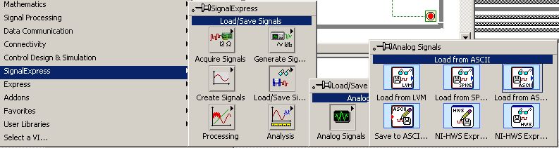

ich stehe gerade vor dem Problem, dass ich Messwerte in Form einer ASCII/CSV Datei habe und daraus ein Signal erstellen will um es weiter zu verarbeiten. Die Datei enthält eine Spalte mit den Messzeitpunkten und eine Spalte mit den Messwerten. Die Spalten sind durch ein ; getrennt. Wie kann ich daraus ein Signal erstellen welches ich dann mit den "Signal Processing"-Funktionen weiter verarbeiten kann? Oder bin ich da prinzipiell auf dem Holzweg?

Daten mittels ReadFromSpreadsheetFile (Trennzeichen ";" einstellen!) laden.
Bei zeitäquidistanten Signalen dt bestimmen und Y-Werte mit dt und Startzeit zu einem Waveform zusammenbauen. Fertig.
Bei nicht zeitäquidistanten Signalen musst du mit X- und Y-Werten weiterrechnen...

Bin noch auf eine Sammlung von Express-VIs aufmerksam geworden. Dort kann man direkt eine ASCII/CSV Datei laden und ein Signal erzeugen lassen. Man findet das VI in der englischen Version 9.0 unter
Signal Express -> Load/Save Signals -> Analog Signals -> Load from ASCII
Siehe auch das Bild dazu.
Hier kann man im Express VI alles nötige einstellen.
