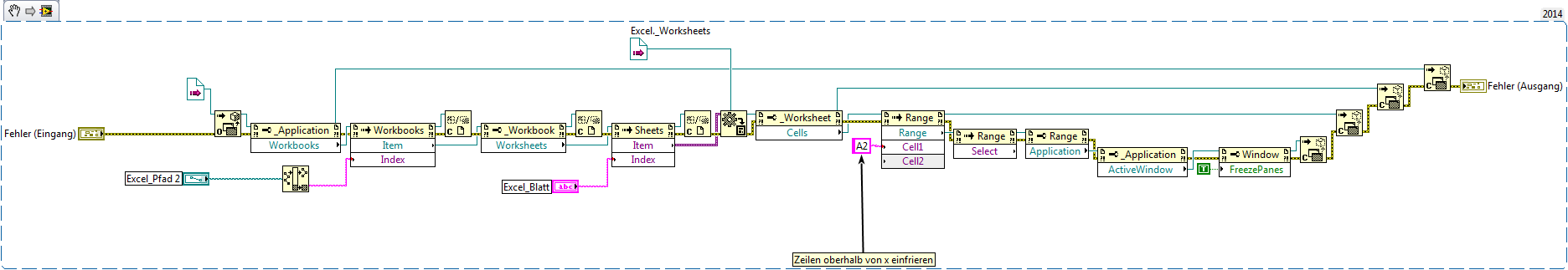

Mein Problem jetzt ist, dass ich die Funktion Split Column und Split Row im ActiveX nicht finden kann.

Hallo E-Techniker,
etwas googlen schadet nicht und schon ist man sich sicher, dass FreezePane eine Eigenschaft eines ActiveWindow-Objekts ist, welches wiederum eine Eigenschaft des Excel-App-Objects ist:
Code:
/* Freeze Pane */
chWorksheet:Range("A2"):SELECT.
chExcel:ActiveWindow:FreezePanes = TRUE.
(hier gefunden)
Und wenn man eben dies in LabVIEW umsetzt, findet man auch die FreezePane-Eigenschaft:

Vielen Dank für die Hilfe.
