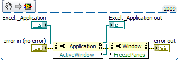

kennt jemand einen Weg wie man über Labview die erste Zeile eines Excelformulars einfrieren kann?

was meinst du mit einfrieren? Willst du dort immer den exakt gleichen Wert stehen haben oder redest du vom Excel-Feature, mit der man das Scrolling im Worksheet auf einen bestimmten Bereich von Zellen einschränken kann?
Im ersten Fall: immer den gleichen Wert in die Zelle schreiben.
Im zweiten Fall: ein Excel-Makro zum Einfrieren aufzeichnen und dieses dann mittels ActiveX-Aufrufen in LabVIEW nachprogrammieren…

Ich möchte das Scrolling im Worksheet beschränken.
Erste Zeile bleibt stehen, die restlichen kann man "durchscrollen".
Ohne Makro gehts nicht?
Irgendein ActiveX Befehl oder so.

Wie Gerd schon sagte, am einfachsten erst einmal Makro aufzeichnen.
Was du dann aber scheinbar überlesen:
Makro im VBA Editor anschauen und per ActiveX nachprogrammieren!!!

So hab es jetzt mal in einen Code gefasst:

Mein Problem jetzt ist, dass ich die Funktion Split Column und Split Row im ActiveX nicht finden kann.

etwas googlen schadet nicht und schon ist man sich sicher, dass FreezePane eine Eigenschaft eines ActiveWindow-Objekts ist, welches wiederum eine Eigenschaft des Excel-App-Objects ist:
Code:
/* Freeze Pane */
chWorksheet:Range("A2"):SELECT.
chExcel:ActiveWindow:FreezePanes = TRUE.
(hier gefunden)
Und wenn man eben dies in LabVIEW umsetzt, findet man auch die FreezePane-Eigenschaft:

Vielen Dank für die Hilfe.
Für weitere Verbesserungen bin ich natürlich gerne offen.
