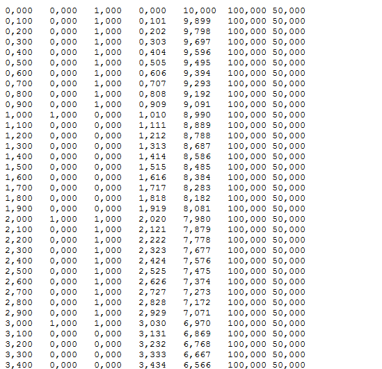

ich hab ein "seltsames" Problem,
ich kann Daten eines Arrays nicht richtig in eine Datei schreiben. Ich bekomme nur Zeichen und keine Zahlen.
Was ist falsch an diesem Array?
13.0 .vi  Double schreiben.vi (Größe: 14,01 KB / Downloads: 254)

Bei mir kommt das raus:
Irgendwas stimmt mit meinem PC nicht glaub ich.
Sobald ich die Daten mit Excel oder WordPad funktioniert es mit dem Editor kommen die Daten wie im Screenshot.
0.0 .txt  test.txt (Größe: 4,49 KB / Downloads: 367)

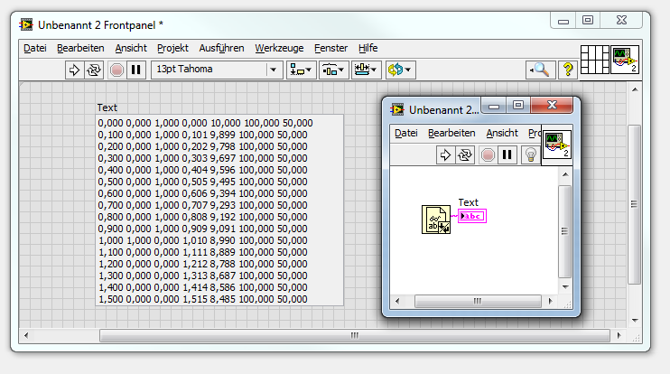

Hallo E-Techniker,
wenn ich deinen Text in LabVIEW einlese oder mit Notepad++ oder mit Excel, bekomme ich immer schöne Ergebnisse:
Das "normale" NotePad erkennt dagegen irgendwelchen Unicode-Quark und zeigt dir die Daten entsprechend an. Eine erste Abhilfe könnte die Nutzung des Windows-typischen Zeilenende-Zeichens (CRLF) sein statt nur LF…
Wenn du den Text mit Notepad bearbeitest und speicherst, wird übrigens die UniCode-Kennung mit in die Text-Datei geschrieben!
