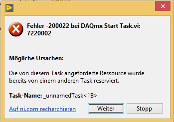

Der Fehler laute "Fehler- 200022 bei DAQmx Start Task.vi: 7220002"
Mögliche Ursachen:
Die von diesem Task angeforderte Ressource wurde bereits von einem anderen Task reserviert.
Task-Name: _unnamedTask<1F>
Ich bin auf jeden Fall soweit dass es irgendwas mit den Eingängen zu tun hat und sich dabei in die Quere kommen.
Hab dazu auch schon eine Problem Lösungen gefunden,in diesem Forum.
Ich bekomme es aber so nicht hin, zumindest sehe ich nicht was weiter rechts passiert.
Ich hab einfach aus dem DAQ-assistenten den Code schreiben lassen und dann vorne die Virtuellen Eingänge mit eingebaut und trotzdem kommt noch den Fehler.
Ich setze mal Fotos (Foto ''INITfehler_gel_st'' ist das Foto von der Lösung die ich gefunden habe) und vereinfachtes Programm mit an vielleicht kann mir jemand Helfen.

Hallo bachatero,
Zitat: hab ich nun noch den hoffentlich Letzten Fehler.
Glaubst du das mit dem "hoffentlich letzten Fehler" wirklich? Big Grin
Du verwendest für deine 4 Module 3 DAQAssistenten und einen "ordentlichen" DAQmx-Task.
Ich kann dir versichern, dass der Fehler in den DAQAssis zu suchen ist - aber die willst du doch sicherlich auch noch durch "einfache" DAQmx-Funktionen ersetzen, oder?
Zitat:Ich hab einfach aus dem DAQ-assistenten den Code schreiben lassen und dann vorne die Virtuellen Eingänge mit eingebaut und trotzdem kommt noch den Fehler.
Weil auch der konvertierte Code immer noch eine schon benutzte Resource anfordert!

Dort hatte ich geschrieben, dass man mehrere AI-Kanäle in nur einem DAQmx-Task zusammenfassen kann.
So wie bei dir mit 3 verschiedenen AI-Modulen…
Zitat:Eigendlich wollte ich die DAQ assis so lass weil es mit dreien ja funktioniert d.h für mich der 4 den ich jetzt unten als DAQmx dargestellt habe will irgendwas benutzen was einer von den dreien schon benutzt
Prima Einstellung!
Das Problem ist, dass die DAQAssis die Einstellungen und Einzelheiten verbergen, die zum Fehler führen. Und deine Lösung soll sein, dass du an dem einzigen klar sichtbaren DAQmx-Task rumfummeln willst? Wall

Ok ich glaub ich habe es verstanden also, die Lösung ist wenn ich alle bzw. es reicht ja wenn ich 2 zusammenziehen AI Eingänge in dem selben DAQmx-Task verarbeite?
Ja muss ich ja jetzt eh alle als DAQmx-Task anzeigen lassen um die alle bzw. 2 im selben zuverarbeiten.
Ich versuch das mal ich gebe auf jeden Fall Feedback ob es geklappt hat.
Danke auf jeden Fall 2hands

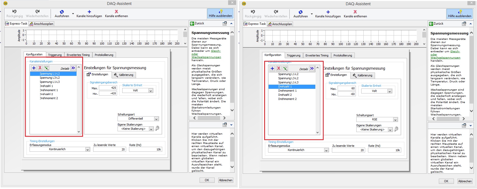

Soo tatsächlich hat es geklappt vielen Dank Smile musste aber auch wieder viel Nachlesen und erst verstehen.
Ich hab mich dann gefragt weshalb das im DAQ-assistenten nicht gehen sollte bis ich es gefunden habe und es wäre so leicht gewesen.
Man hätte nur auf schon einem vorhandenen DAQ-Assistenten der auch AI`s hat auf Eigenschaften gehen müssen und einfach auf Kanal hinzufügen gehen können dort kann man das andere Modul mit hinzufügen.
Ich hänge mal die Fotos an damit andere Anfänger nicht so lange suchen oder verzweifeln wie ich.
