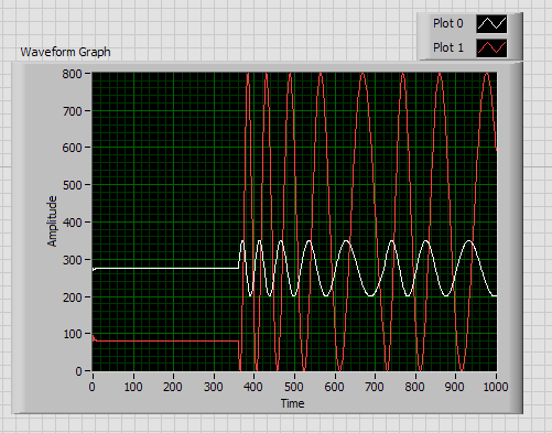

Bist du sicher, dass du den folgenden p + V Verlauf über Zeit erzeugen wolltest?
Ist dir auch klar, dass die Sinus-Funktion in LabVIEW den Eingangswert in Radians, nicht in Grad erwartet? Nur so eine Vermutung, da du wild 180 bzw. 360 addierst.

Du hast recht, so ungleichmäßig sollten die einzelnen Kurven eigentlich nicht unbedingt aussehen, aber das Ergebnis auf dem XY-Graphen war mir das wichtigste, das kommt meinem echt gemessenen Diagramm einigermaßen nahe.

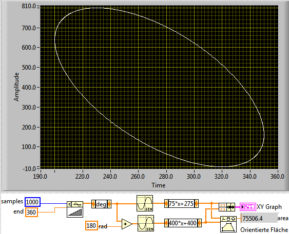

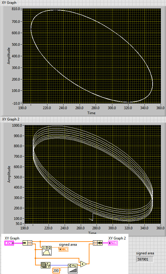

Die Polygonberechnungsformel von NI stimmt jedenfalls. Aktuell macht Deine komische Ellipse ca. 8 Umläufe - wie man leicht sieht, wenn man auf y ein Rampe aufaddiert -, und entsprechend kommt die ca. 8fache Fläche heraus.
Bei mehreren Umläufen müsstest Du darauf achten, dass es eine genau ganzzahlige Anzahl von Umläufen ist, und das Ergebnis muss durch die Anzahl der Umläufe geteilt werden.
Edit: Und der richtige Flächenwert für die Ellipse ist 75506 für 1 Umdrehung:

Ja... das Ergebnis sieht ziemlich gut aus.

Hab gerade mal meine Polygonzugmethode mit dem NI-Polygon an einer sauberen geschlossenen Kurve ausprobiert. Das Ergebnis: NI-Polygon: 75506,3592354210849
Polygonzug: 75506,3592354213178
Auf die 14. Stelle gerundet das gleiche.
