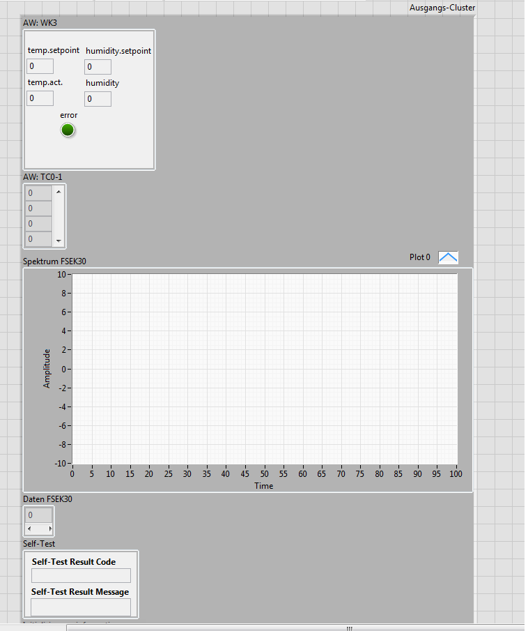

Hallo mal wieder an das Forum,
wahrscheinlich mal wieder ein banales Problem:
ich habe x Cluster die mit der Elementdarstellung "System" erstellt wurden. Wenn ich diese jetzt bündele und auf "Anzeigelement erstellen" klicke, erhalte ich zwar ein Hauptcluster mit den einzelnen Clustern in "System"-Darstellung, das Hauptcluster ist allerdings nicht in der Systemdarstellung?!
Hat jmd eine Idee wie ich das problem lösen könnte? Danke im voraus.

RE: Gebündelte Cluster
Bei den VI-Eigenschaften (Strg-I) kann man den default-Stil vorgeben. (Für neue VIs lässt sich das bei den globalen Einstellungen ändern.)
Mario hat prinzipiell Recht, aber in diesem speziellen Fall bleibt dir wohl nur Handarbeit übrig. Standardmäßig gibt es schließlich keinen Cluster im "System-Style", sondern nur im Zusatzpaket "System Controls 2.0", und auch das sind "nur" umgestylte "Modern Controls".
Mein Vorschlag für die Handarbeit wäre:
- Rechtsklick auf den Cluster -> Customize
- Jetzt im Customize Modus einen leeren System-Cluster ins FP ziehen.
- Dann alle Elemente aus dem Modern Cluster in der richtigen Reihenfolge in den leeren System-Cluster ziehen.
- Modern Cluster löschen und Customize Modus beenden.
Mal wieder Danke für eure Antworten,
hab das Tool Systems 2.0 auch drin, deswegen dachte ich es geht auch so. Hab es jetzt mit deiner Anleitung händisch gelöst.
