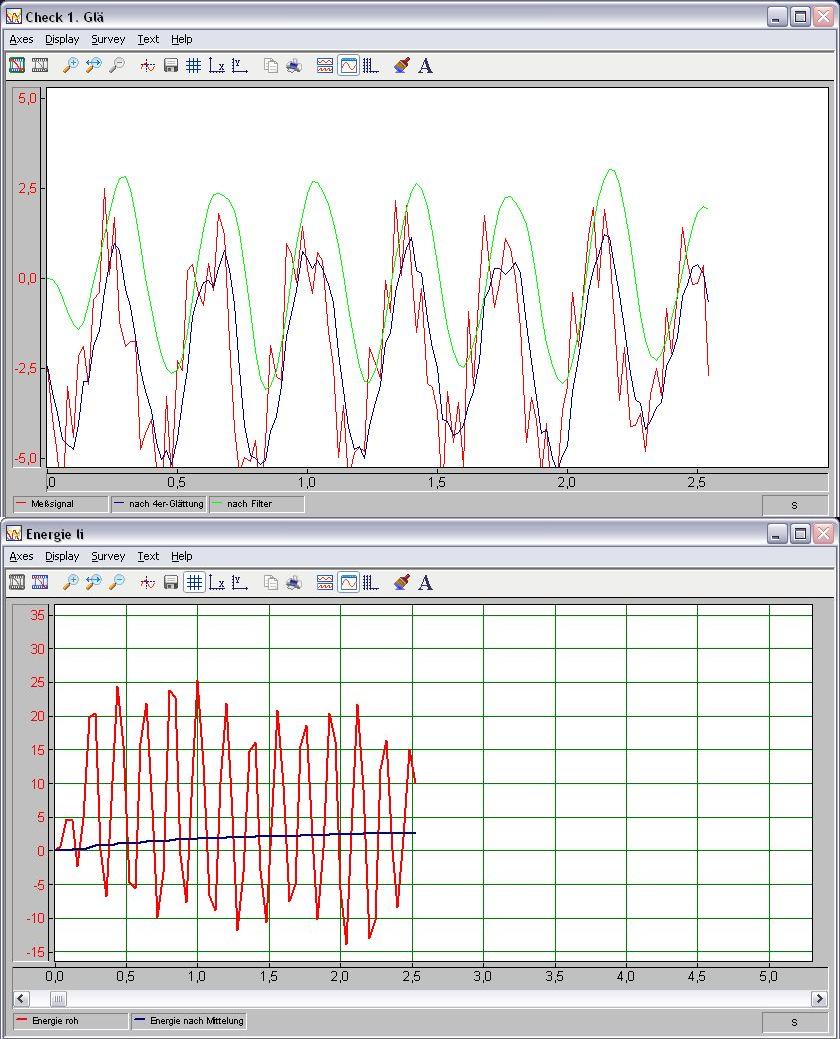

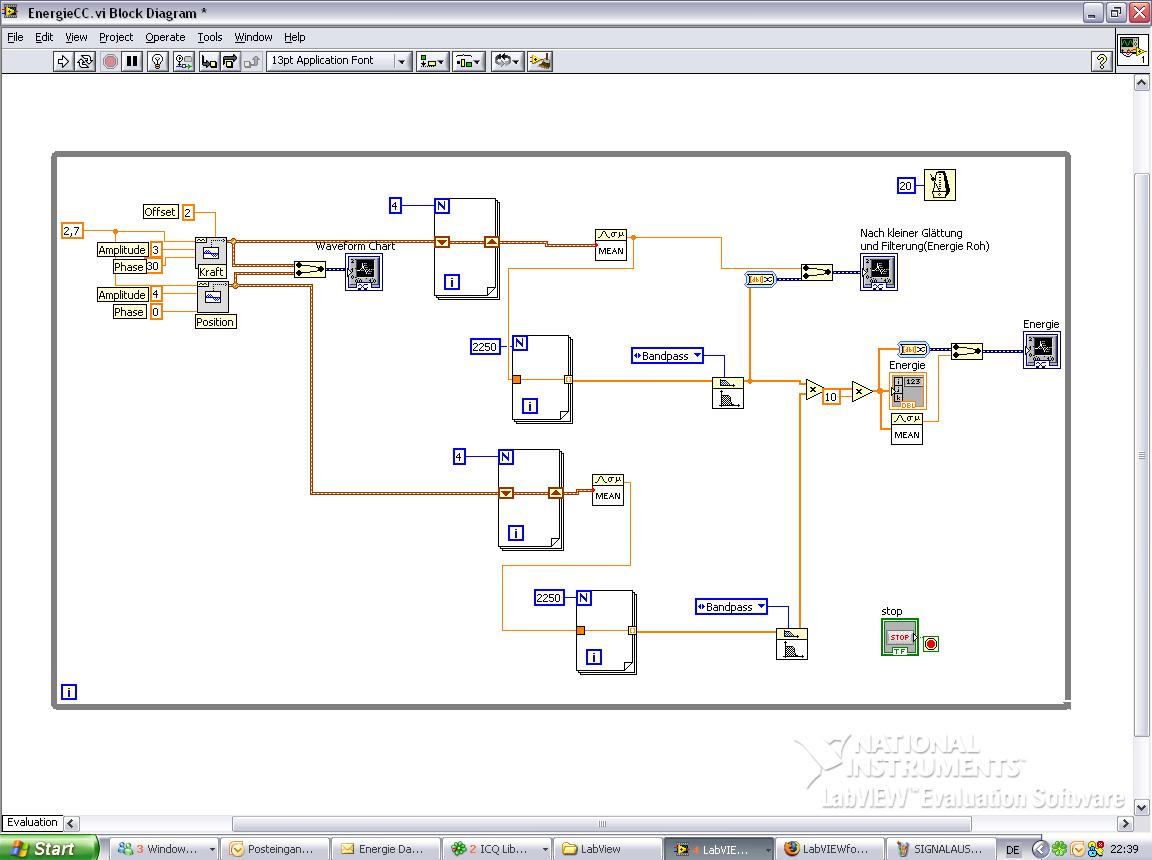

ich stehe gerade vor einem Problem, viel LabVIEW Erfahrung habe ich noch nicht.....und am Samstag soll das Programm laufen.
Erstes Problem: Ich müsste einen Sinus mit Störsignal eingeben, finde aber nicht wie man das macht. das ist allerdings auch das kleinste Problem. Vielmehr bereitet die Gleitende Mittelwertbildung Problem.
-Von dem Eingangswert soll erst eine kleine gleitende Mittelwertbildung über 4 Sampels geschehen.
-Dieses Signal geht dann durch den Filter, darauf folgt die kleine Berechnung
-Dieses Signal soll dann wieder auf eine Gleitende Mittelwertbildung
Ich habe auch mal die Bilder angehängt wie das Signal am ende aussehen soll.
LV8.6
Sonstige .vi  EnergieCC.vi (Größe: 43,55 KB / Downloads: 244)

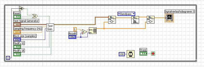

Huhu,
musst sicher noch bisschen bearbeiten, aber des sollt soweit hinhaun. Habs allerdings nicht nachgeprüft (kenn mich mit dem Filter ned aus), also Vorsicht :-)
Edit:Lv82_img
Sonstige .vi  LVF_2.vi (Größe: 29,32 KB / Downloads: 244)
