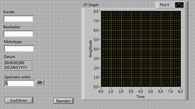

Hallo!
Ich habe folgendes Projekt, an ein Heizungsanlage soll an 3 verschiedenen Stellen die Temperatur (KTY-Sensor) und der Druck gemessen werden.
Meine Aufgabe nun, ich soll die Wert alle 5min aufnehmen und dies dann in ein PDF Dokument speichern, mit dem dazugehörigen Verlaufsdiagramm.
Weiters sollen am Frontpanel 3 Eingabefelder sein (für Namen, Motortype und dem Bearbeiter) und eine Datumsanzeige, diese sollen auch in das PDF-Dokument gespeichert werden. Über einen Start Button am Frontpanel soll die Aufzeichnung gestartet werden, anschließend über einen Stopp Button wieder Beendet.
Also meine Frage, hat irgend wer eine Idee wie man dies lösen könnte, oder hatt jemand ein änliches Programm schon einmal gemacht?
Verwende LabVIEW 8.6.
Danke schon mal im vorraus!!

Die Temperatur wird über eine Spannung von 0-5V gemessen, der Druck über einen Strom von 4-20mA! Ich verwende den DAQmx Tool, und als Hardware habe ich ein BNC-2120 Board zur Verfügung.
Mein grundsätzliches Problem ist es eigentlich nur wie ich die Daten abspeichern kann, wenn man es nicht direkt in ein PDF speichern kann, würde es dann in ein EXCEL-Dokument leichter gehen.
Das Dokument soll wie folgt aufgebaut sein:
Ganz oben soll der Kundenname, Bearbeiter, Motortype und das Datum stehen.
Darunter sollte ein Diagramm mit den Verläufen sein (y-Achse: Temperatur, Druck / x-Achse: Zeit)
Und unter dem Diagramm die Wertetabelle.
Das sollte automatisch erstellt werden, sodass nach dem Vorgang dies nur mehr ausgedruckt werden muss ohne irgend welche Änderungen durchzuführen.

Das erstellen eines EXCEL Dokumentes ist ja auch nicht das Problem (z.B. write to spreadsheet file), ich schaffe es ja auch z.B. Messwerte ins EXCEL zu übertragen. Nur mein Problem ist es das auch das Diagramm und die Daten vom Front Panel übernommen werden.
Und das sollte auch so in der Reihenfolge sein wie ich es bereits in meinem letzten Beitrag geschrieben habe.
Im Anhang habe ich einmal das Frontpanel angehängt, so sollte es circa ausschauen.
