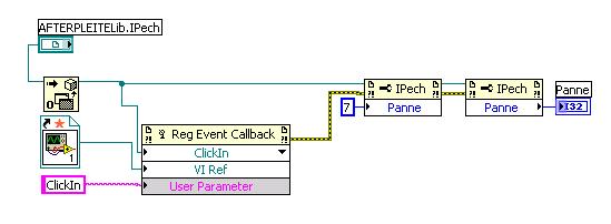

Ja der event ClickIn ist hier nicht hidden zu dem Problem komme ich noch in einem anderen Beispiel ( geht aber wirklich nicht), in der Reg Event Box läßt sich nun ClickIn auswählen aber wie komm ich an meine Daten ? (im Beispiel wird eine 5 zur Anwendung gesendet und wieder geliefert)

Also, wie gesagt ist für mich auch neu, aber vielleicht lerne ich was dabei.
Hab es mal versucht, so gehts, aber ob das so richtig ist ?

Hallo RoLe
Das sieht zunächst gut aus aber geht der Wert Panne auch in die Anwendung Afterpleite ?
Ich habe die ganze Zeit versucht mit der Callback vi Ref irgend etwas anzufangen (nach dem Motto die hat jezt die Instanz schon, aber da passierte nichts) wozu dann die Vi Ref ?
Den User Parameter kann man auch weglassen dann gehts auch !?
Jetzt bin ich an dem Punkt wo ich die CPP datei ändern werde (Inztanzierung ändern) und zwar so das die Klassen darin nicht mehr puplic sind sondern z.B. (PuplicnotCreatable nach aussen hidden aber wenn man die Klasse kennt kann man sie nutzen) desweiteren wird der "Panne" Wert mal x 2 akutalisiert.
Mal schauen was dann mit dem Beispiel passiert.
Reiner
