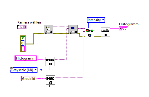

vielleicht kann mir jemand bei diesem "einfachen" Programm helfen, an dem ich nun schon mehr als eine Stunde verbringe und nicht erwartet hätte, dass es so ein großes Problem darstellen würde.
Ich möchte ein Bild mit meiner Kamera aufnehmen und von diesem ein Histogramm erstellen.
Ich bekomme den Fehler "Invalid Image Type".
Weiß jemand warum? (Programm habe ich angehangen).
Ich habe von der Kamera alle möglichen Videoformate eingestellt und bekomme immer den gleichen Fehler.
Ich vermute, dass vielleicht das snap.vi ein undefiniertes ImageType rausgibt, womit das Extractsinglecolorplane.vi nicht klar kommt.
Da es aber keine Möglichkeit gibt, dem snap.vi zu sagen, er solle ein .bmp aufnehmen statt eines z.B. .png, brauche ich eure Ideen und eure Hilfe.
Danke im Voraus.
Lg

Du verwendest ein VI aus der Color Palette ( Itensity) übergibst diesem aber nur ein schwarz-weiß Bild. Lass das VI weg, und es müsste klappen.

Vielen Dank Smile
In der Tat, jetzt klappt es. Komisch, sonst hab ich dieses Extractsinglecolourplane.vi immer gebraucht (wenn ich ein schon gespeichertes Bild als Histogramm ansehen wollte).
Aber das war vielleicht dort auch unnötig.
