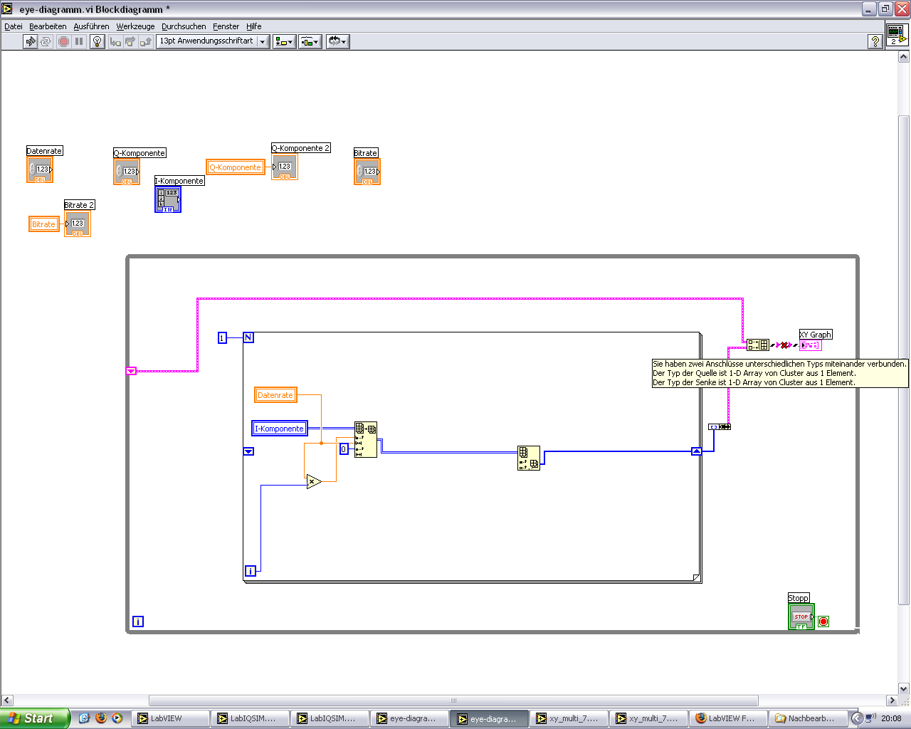

Hallo Leute,
ich möchte aus einem Array immer ein gleichlanges Teilarray auslesen und diese dann grafisch übereinander legen, dass soll dann irgendwann ein Augendiagramm ergeben Wink
Jetzt hab ich schon die Beispiel-Vis von LV und einige Topics hier im Forum zum Thema "mehrere Graphen in einem XY-Plot" studiert.
Habe auch schon mehrere Versuche unternommen, allerdings lande ich irgendwann an einem Punkt, wo ich folgende Fehlermeldung bekomme:
Zitat:Diese Verdrahtung ist nicht möglich, da die Datentypen (Numerisch, String, Array, Cluster, etc.) nicht zusammenpassen. In der Kontexthilfe finden Sie Informationen zur korrekten Verdrahtung.
Der Typ der Quelle ist 1-D Array von Cluster aus 1 Element.
Der Typ der Senke ist 1-D Array von Cluster aus 1 Element.
Pccrash
Irgendwie peil ich das nicht Sad

Ersetz das Array-bündeln mal durch ein bestimmes Element aus der Clusterpalette (welches sei dem Leser überlassen).

Also, ich habe das Element mit dem Array-Bündeln mal durch "Cluster-Array erstellen" ersetzt -> da bekomme ich den gleichen Fehler.
Wenn ich einfach nur das Element "Bündeln" verwende, lautet der Fehler
Der Typ der Quelle ist 1 Cluster aus 2 Elementen.

Kaputte Verbindung enfernen und dann neu von links nach rechts ziehen.

Ok, Spass beisete. Du musst zwei Arrays statt zwei Clusters nehmen, dass mit Bundle in ein Cluster umwandeln und dann an XY-Plot anschliessen. Wenn du nicht weisst was Array, was Cluster ist, bist du selber Schuld.
Mit Strg+H LV-Hilfe einschalten und über den XY-Plot mit der Maus drüberbewegen. Dann siehst du es.
