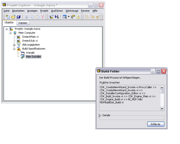

hallo,
kenn jemand den Beispiel im Buch"Einführung in LabVIEW 8.5" (Kapital 9 Bild 9.13). Es geht um den Einzel-Installer. Ich habe versucht den Beispiel zu machen....Aber ich krieg leider einen Fehler:Nach der Einstellung der Produktionformationen, und dem Zusätzliche Installer klicke ich auf erstellen dann :
kommt der Meldung: Es wurden keine Source-Dateien angegeben?möchten Sie fortfahre? wenn ich auf ja klicke kommt diese Meldung:Der Build-Process ist fehlgeschlagen.
obwohl ich habe schon Quelledatei angegeben.

Mach mal Screenshots, wo du angibst welche Files er nehmen soll für den Build und den ganzen Ablauf an sich.

hier ist der Fehler
Sonstige .rar  Neuer_Ordner.rar (Größe: 270,41 KB / Downloads: 289)
27.03.2008, 22:47 (Dieser Beitrag wurde zuletzt bearbeitet: 27.03.2008 23:52 von jg.)
sahra Offline
Beiträge: 31
Registriert seit: Mar 2008
73730
Installer
nochmal hier ist der Fehler mit einem Bild von der Fehlermeldung

Installer
' schrieb:nochmal hier ist der Fehler mit einem Bild von der Fehlermeldung
[attachment=38969:Bild1.png]
Bei der Fehlermeldung kannst du noch Details anzeigen lassen.
Was steht da noch?
Lad mal deine Vis noch hoch. Sonst kann man mit den Dateien nicht viel anfangen.

Installer
' schrieb:das habe doch, guck mal Antwort 5
da sind deine Vis nicht drin.
nur
Application.aliases
Application.exe
Application.ini
triangle.aliases
triangle.lvproj
nicht eine *.vi datei
