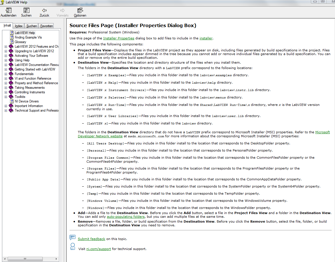

Das hab' ich noch nicht gemacht, aber das könnte unter "My installer properties" unter "Source files" gehen (Destination View).
Hier noch ein Auszug aus der LabVIEW-Hilfe:
Wenn Du was herausgefunden hast (ob es so tut), dann her damit. Mich würde das auch interessieren. Big Grin

der Installer bietet nur bestimmte Verzeichnisse zur Wahl an, Dateien landen dann ohne Hierarchie darin. Wenn du eine eigene Struktur haben willst, musst du diese selbst herstellen.
Dazu kannst du
- ein VI erstellen, welches dies erledigt
- ein CMD-Batch erstellen, welches du vom Installer aufrufen lässt und welches das Anordnen erledigt
20.11.2012, 11:22

Man kann im Project Explorer mit Rechtsklick auf "My Computer" -> "Add" -> "Add Folder (Auto populating)" Ordnerstrukturen zum Projekt hinzufügen. Aber auch einzelne Dateien.
Erst wenn man dies getan hat, kann man in den Installer Properties unter "Source Files" auch diese Ordner (oder Dateien) zum Destination View hinzufügen. So landen sie nach dem Installieren gleich an gewünschter Stelle und alles läuft auf anhieb. :-)
