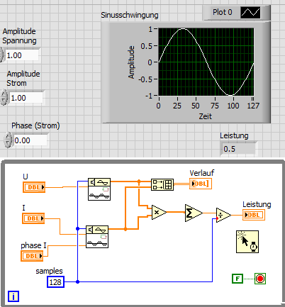

Je länger der Thread, desto komplizierter und unübersichtlicher scheint die Aufgabe zu sein. In Wirklichkeit ist es aber eine kinderleichte Übung: die (skalierten) Samples multiplizieren, addieren und den Wert durch die Anzahl der Samples teilen. Mehr ist da wirklich nicht dahinter:
(Die Signalform kann beliebig sein, es sollte sich nur möglichst um eine volle Anzahl von Perioden handeln)

(07.10.2012 09:51 )Lucki schrieb:  Je länger der Thread, desto komplizierter und unübersichtlicher scheint die Aufgabe zu sein. In Wirklichkeit ist es aber eine kinderleichte Übung: die (skalierten) Samples multiplizieren, addieren und den Wert durch die Anzahl der Samples teilen. Mehr ist da wirklich nicht dahinter:

RE: Leistung mit LabView berechnen
(08.10.2012 12:57 )Zina schrieb:  Für mich ist es leider nicht kinderleicht Smile
Es wird kinderleicht, wenn man das Integral vergisst. Das hätte ich vielleicht besser erklären sollen.
Wenn man N samples I(ti) und I(ti) hat, dann ist das Produkt U(ti)*I(ti) der Augenblickswert der Leistung zur Zeit ti. (Anm: diese kann auch negativ sein, wenn Blindleistungen im Spiel sind und z.B ein Kondensator seine Ladung gerade wieder zurückgibt).
Was in der Wechselstromtechnik aber meist als "momentane Leistung" verstanden wird, ist nicht der echte Augenblickswert, sondern die gemittelte Leistung über ein volle Periode (oder über mehrere)
Ist N die Anzahl Samples über ein Periode, dann ist dieser Durchschnittswert:
P = 1/N * Summe aller {U(ti)*I(ti)}
Das Elegante ist: Die Zeit dt, also die Datenrate, kommt gar nicht mehr vor. (Vorausgesetzt werden muss allerdings ein konstantes dt)
Dies einfache Formel hatte ich in dem VI angewendet, und wie ich sehe, hast Du das in dem neuen VI übernommen.
