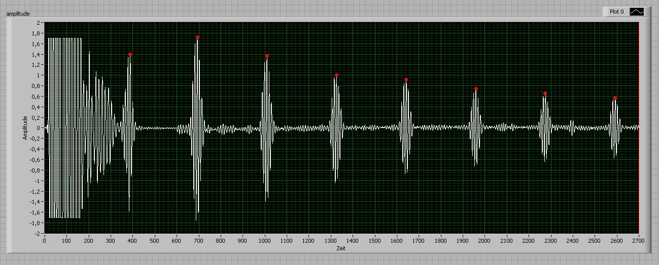

ich brauche wieder mal eure Hilfe.
Ich möchte die maximale Peaks von Signal finden. Im Moment findet mein VI alle Peaks, die über den Schwellwert sind, ich möchte aber nur den höchsten Peak in jeder Schwingung haben ( die rote Punkte auf dem Bild).
Habt ihr Ideen wie man das machen kann ?
besten Dank im Voraus.
(LW Version 8.5)

Von der Array -Palette die Min-Max Funktion liefert das Maximum eines Arrays. Vorher muss man noch die Burst erkennen und nacheinander auswerten. So wie es scheint kommen die Burst nach gleichen Zeitabständen: Also könnten man Maxima aus einem kleinen Intervall einem bestimmten Burst zuordnen und hier mit Hilfe der Min-Max Funktion das Maximum des Burst bestimmen.

Ich möchte das Programm jetzt etwas ändern, und zwar möchte ich über die Soundkarte das Signal kontinuelich einspeisen ( das Signal ist SINC-formig , ungefähr wie das Signal auf dem Bild oben) bis ich STOP drücke, dann wird das Programm von Lucki die gewünschte Peaks finden.

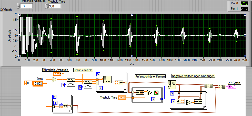

Maximale Peaks
Die Aufgabe ist lösbar, indem man die "relativen Peaks der relativen Peaks" bestimmt. D.h. es werden im ersten Durchgang die relativen Maxima jeder (der sehr vielen) einzelnen Sinusperioden bestimmt. Die relativen Maxima dieser Kurve sind dann die gesuchten Peaks.
(Anmerkung: ich benutze für die Bestimmung der Spitzenamplitude den vorzeichenunabhängigen größten Wert, etwas anderes wäre suboptimal)
Lv85_img
Sonstige .vi  Maxpeak2.vi (Größe: 30,22 KB / Downloads: 211)
