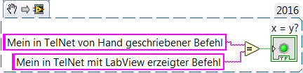

ich möchte über Telnet mit einem Gerät kommunizieren, bzw. darauf eine Anwendung starten. Da ich zuerst dachte, dass Telnet nicht mehr von Labview unterstützt wird, war der Plan Telnet direkt über die Windows-Konsole zu nutzen.
Inzwischen habe ich aber bemerkt, dass ich doch noch die "Internet Toolkits" installieren kann und hier fertige Telnet-Vis zu finden sind. Meiner Meinung nach sollte die Umsetzung hierüber einfacher sein. Leider hänge ich aber noch an einer Stelle:
Ich kann die Verbindung aufbauen und muss dann zuerst ein Leerzeichen schicken, bevor ich den eigentlichen Befehl senden kann. Das Leerzeichen kommt auch an und ich sehe auch, dass der Befehl in die Konsole geschrieben wird. Allerdings scheint am Ende des Befehls ein Enter zu fehlen und ich stehe momentan total auf dem Schlauch, wie ich das hinzufügen kann. Verschiedene Vorschläge, wie beispielsweise ein \n oder \r an den String anhängen, habe ich schon ausprobiert.. leider jedoch ohne Erfolg..

danke für deine Nachricht! Wenn ich den String wie in deinem Beispiel zusammensetze, wird das "Enter" mitgeschickt. Allerdings meldet mir das Messgerät ein "Illegal Command". Dabei sende ich meiner Meinung nach genau den Befehl, der, wenn ich ihn über die Windows-Telnet-Konsole sende, akzeptiert wird. Kann es sein, dass Labview da noch irgendetwas mitschickt, das ich nicht sehe?
Und eine zweite Sache, die ich gerade nicht nachvollziehen kann: wenn ich den String selbst in einer Konstante zusammensetze und das \n ans Ende setze, erhält das Gerät kein "Enter". Scheinbar wird dann nur der Befehl in die Befehlszeile geschrieben, aber nicht mit Enter bestätigt.

Zitat:Und eine zweite Sache, die ich gerade nicht nachvollziehen kann: wenn ich den String selbst in einer Konstante zusammensetze und das \n ans Ende setze, erhält das Gerät kein "Enter". Scheinbar wird dann nur der Befehl in die Befehlszeile geschrieben, aber nicht mit Enter bestätigt.
Wenn Du einen String mit \n schreibst, werden die beiden Zeichen \ und n übertragen.
Das Return Zeichen ist nicht sichtbar.
Wenn Du das Return Zeichen im String haben möchtest.
Dann so.
Zitat:Allerdings meldet mir das Messgerät ein "Illegal Command". Dabei sende ich meiner Meinung nach genau den Befehl, der, wenn ich ihn über die Windows-Telnet-Konsole sende, akzeptiert wird. Kann es sein, dass Labview da noch irgendetwas mitschickt, das ich nicht sehe?
Wenn Du eine Kopie des Befehls, den Du von Hand eingegeben hast, mit dem von LabView erzeugten String vergleichst, sollte true heraus kommen.
Damit kannst Du ausschließen, dass die Befehle nicht gleich sind.
