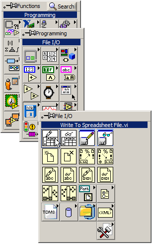

könntest du mir schreiben, wo ich das Tool (in Tabellenkalkulationsdatei schreiben) in meiner Toolpalette finde?
Denn ich komm mit manchen Englischen begriffen nicht klar. Dann könnte ich bei meiner Deutschen LV-Version nachlesen. Es würde sich für mich enorm vereinfachen!

16.02.2011, 15:42
Beiträge: 17.533
RE: Messwerte in Excel abspeichern
Hallo fendt,
mal ganz allgemein: Kontexthilfe an, dann "ausführliche Hilfe" und dort "Übergeordnete Palette". Oder gleich Rechtsklick auf Funktion->Hilfe. Mal so ganz allgemein der Umgang mit der LV-eigenen Hilfefunktion...
